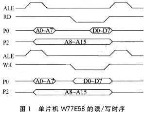

带有外部总线的8位单片机有很多,如51系列,AVR系列等,本文以W77E58为例,W77E58是Winbond公司推出的增强型51单片机,工作时钟最高为40M赫兹,在同样的时钟频率下,W77E58指令速度是传统51单片机的3倍;另外,W77E58对程序存储器和数据存储器的寻址能力都为64KB。图1中上半部分为读时序,下半部分为写时序。
以读数据为例,P0、P2口输出当前地址,ALE的下降沿锁存低8位地址,高8位保持不变;而后,读信号RD使能(低电平),外部设备把数据送到P0口,RD的上升沿把数据读入单片机。写数据与此类似,不过数据方向相反,同时为保证数据能够正确写入外部设备,单片机在写信号WR使能前把数据送到P0口,WR无效后须保持一定时间,从图1中可以看出,单片机用P0口存取8位数据,P2口仅用于地址输出。

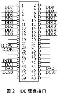

下面以IDE硬盘为例来分析16位总线时序,图2是IDE硬盘的接口示意图,只标出了与总线有关的信号线:DIOR/DIOW,读/写;DCS0/DCS1,片选;DD0-DD15,16位数据线;DA0-DA2,3位地址线。
[/table]

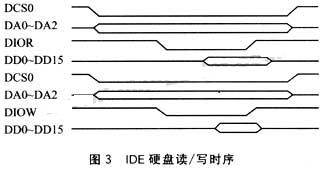

IDE硬盘是典型的16位总线设备。IDE接口有两个片选信号,DCS1用来寻址控制寄存器。默认状态下即可对IDE硬盘进行存取操作,故一般把该信号线直接连到高电平而只使用DCS0。其时序如图3所示。
读/写周期开始时DIOR和DIOW均处于无效状态,DA0-DA2连接到主机(在这里为单片机)的地址输出。在收到读请求(DIOR使能)后把数据送至数据线上,主机利用DIOR的上升沿锁存该数据;之后,硬盘控制器延时后释放数据线,在接收写请求时(DIOW使能),则让数据线处于三态(tri-state),等待主机输出数据,最后在DIOW的上升沿把数据写入硬盘控制器,在DIOW上升沿之前,主机需把数据准备好。
对比图1和图3可知,总线时序基本一致,只是在数据线上传输的数据位数不同,但是,主机一条指令完成一个读/写周期,从外部设备到主机的16位数据在指令完成后不再有效;而从主机到外部设备的数据必须在指令完成前准备好,因而要把8位总线扩展成16位总线,必须要同时考虑读/写时数据的锁存问题。

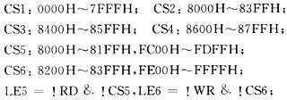

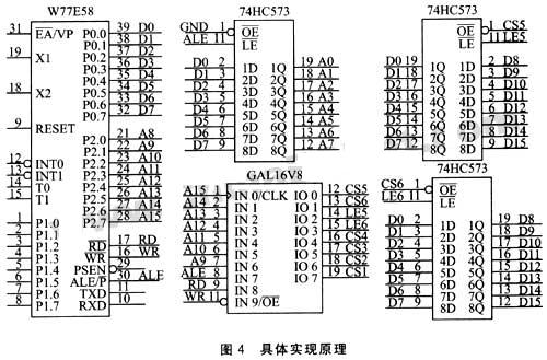

根据前面对总线时序的分析,采用如图4所示的方法对8位总线进行扩展,使其满足16位总线读/写。主要由以下两部分组成:1片GAL16V8(U5),实现片选信号的译码和其他信号的编码;2片74HC573(U3、U4),实现高8位数据锁存。CS1-CS4是A9-A15的译码输出,可连接4个外部设备。地址范围根据具体设备来设定,假设CS2上连接有16位总线设备:
这里“&”表示“与”,“!”表示“非”,即RD和CS5同时有效时,LE5有效;WR和CS6同时有效时,LE6有效。注意:CS5和CS6有一部分地址空间与CS2重合,即选通CS2的同时,也同时会选通CS5或CS6。另外,通过外部设备地址线的连接,使得8000H-81FFH和8200H-83FFH寻址同一个位置,以图2中的IDE硬盘为例,DA0->A0,DA1->A1,DA2->A2。
单片机写16位数据时,执行写操作使CS6有效(寻址FE00H-FFFFH),输出高8位数据并锁存到U4,然后执行写操作使CS2有效(寻址8200H-83FFH),P0口上的数据和U4锁存的数据同步输出,形成16位数据D0-D15,从而写入外部设备。
单片机读16位数据时,执行读操作使CS2有效(寻址8000H-81FFH),外部设备的低8位送至P0口,而高8位同时被U3锁存,然后执行读操作使CS5有效(寻址FC00H-FDFFH),U3锁存的数据被送至P0口。
在上面的读/写过程中,虽然对CS2的寻址位置不同(读为8000H-81FFH,写为8200H-83FFH),但由于位置重合,故可对16位外部设备正确读/写。另外,如下单片机寻址连接到CS1、CS3、CS4上的8位设备,则由于U3和U4没有选通,对其操作没有任何影响。
从上面的实现可以看出,扩展后的16位外部总线与外部设备进行数据交互时只增加一条指令。本方法与常规的端口模拟方法的比较结果如表1所列。从表中可以看出,采用本方法后,传输速率是常规方法的3倍。
另外,上述扩展方法还可以进一步引申:1)若有未使用的I/O口(如W77E58的P1口),则可用来直接输出高8位数据,从而可以去掉图4中的U4;2)若对成本不太敏感,则可把图4中的逻辑器件用CPLD实现,从而使设计更为灵活,布线更为方便,结构更为紧凑,基本实现原理仍然如图4所示。

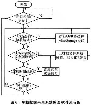

图6为车载数据采集系统的简要软件流程图。考虑到USB端口和CAN总线上的数据一般不会同时向系统发出请求,故软件采用查询方式工作,主要包括以下几部分:主流程、USB协议实现、CAN总线数据和其他车辆状态信号采集,以及FAT32协议实现。
