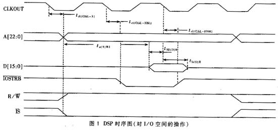

TI公司是DSP在全球的主要供应商,其低价位的TMS320VC54x系列DSP深受广大电子工程师的青睐。下面以TMS320VC5416为例介绍DSP的时序。TMS320VC5416将寻址范围分为存储器空间、程序空间和I/O空间。其中,对I/O空间的操作由地址线、数据线和三根信号线IOSTRB、R/W和IS来完成,其时序图如图1所示。
读操作和写操作由R/W信号线上的高低电平决定。如果不采用外部插入等待周期的方法,仅靠内部的等待周期设置寄存器,访问外部I/O空间时最多可以插入14个等待周期。如果DSP运行在100MHz的主频上(实际上TMS320VC16可以运行在最高160MHz的主频上),也只有0.14μs。这对于LCD来说来远远不够的。

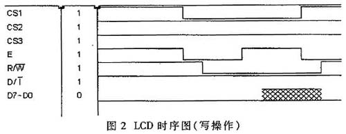

常见的192×64点阵的LCD(FM19264)实际上是由3块独立的64×64点阵LCD构成的,共享地址线和数据线,可由CS1、CS2和CS3分别选中。每小块LCD都有各自独立的指令寄存器和数据寄存器,由控制线D/I上的高低电平选择。数据的锁存或出现在数据线上由E信号决定。LCD主要控制管脚的功能如表1所示。对LCD写操作的时序图如图2所示。LCD的每次读写操作最少要1μs。如果能使DSP对LCD的访问象对高速设备访问一样,就能够最大限度地减小DSP资源的浪费,并且能够减少系统的复杂性,这就需要在FPGA中添加一个DSP与LCD之间的高速双向通道。

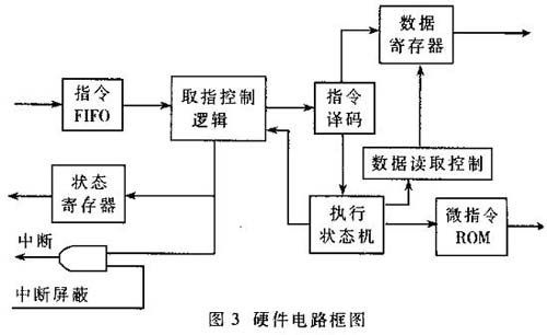

硬件框图如图3所示。LCD的原始控制指令如表2所示。

框图中微指令ROM在接口控制中起着决定性的作用,每条指令的执行都被看作一系列单步时序操作的集合。如果从ROM的某一地址开始依次读出ROM里的数据,那么在每一个数据位上就会出现随时间变化的电平跳变。这样就可以用它作为控制信号进行控制操作。由于ROM是并行输出的,如果用不同的数据位代表不同的控制信号线,就能很容量地实现各个信号线之间的同步操作。这样就能很容易形成时序图中的时序逻辑,而且扩展方便。在上述的指令表示中,通过对高3位进行译码,可以得到ROM寻址时的起始地址。ROM各个数据位的含义如下:
[table][/table] 其中,低七位是控制LCD的接口线,FREE是微程序执行完标志,每条指令所对应的微程序分为招待状态(有多条微指令,FREE位为0)和闲置状态(一条指令,FREE位为1)。当指令执行状态机检测到FREE位的上跳沿时,加载下一条指令。LD是数字寄存器从DSP获得数据时的加载信号,微程序执行过程中,在某些指令执行时需要加载数据,可由该信号完成。RD是数据寄存器从LCD读入数据的加载信号,主要完成从LCD读入数据。
取指控制逻辑主要功能是根据FIFO的状态决定是否写入新的指令以及根据执行状态机的状态读入新的指令,填写状态寄存器,给出中断信号。
