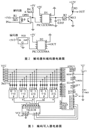

编码器的单片机通过一个I/0口来检测磁感应传感器信号,当确定为传感器产生的信号时,就通过另一个I/O口向解码器的单片机发送一组编码,而解码器的单片机则首先判断当前准备接收的数据是编码器发送的编码还是解码写入器发送的解码。当判断是解码写入器发送的解码时,解码器的单片机接收此解码,并利用12c总线协议将解码保存到E2PROM中去;当判断是编码器发送的编码时,解码器的单片机先接收此编码,然后读出自己E2PROM中的解码,将其与接收到的编码相比较,如果相同则解码器单片机通过一个I/0口向计价装置发出计价脉冲,否则不发出计价脉冲。注意:这里每一辆出租车计价器的编码和解码都是不同的,这样有利于出租车的管理以及防止计价器的盗用,解码器中的解码是使用解码写入器写入其E2PRoM中去的。每辆出租车计价器都具有一个编码器和一个解码器,而所有的出租车计价器都共用一个解码写人器。也就是说,在计价器卖出之前,用同一个解码写入器为所有的计价器的解码器写入不同的初始解码。写入初始解码以后,计价器就不再需要解码写入器了,除非此计价器坏掉需要重新更换解码器,此时需再用解码写入器给新的解码器写入初始解码。硬件电路设计图如图2和图3所示。

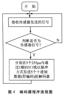

编码器部分使用的单片机为PIC12C508A,利用PIC12C508A芯片的第4个引脚GP3来检测传感器的输出信号。当检测到确定的传感器信号后,单片机将按一定的时序在其第7个引脚GP0连续发送5个十进制数据(即编码形式为5位十进制数)给解码器,每个数据都是按脉冲方式发送出去的。十进制数是多少,就发送几个低脉冲,发送一个十进制数据所用的时间要保证在255μs以内。其程序流程图如图4所示。
2.3 解码写入器

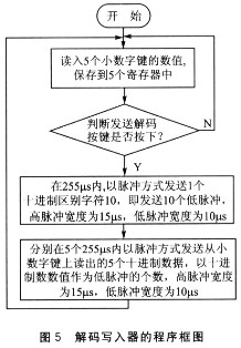

解码写入器部分使用的单片机为AT89C51,解码写入器的功能与编码器的功能类似。由于发送的解码要能随时改变,这里可以外接5个小数字键盘,解码写入器要发送的解码可以从5个小数字键盘上获得。为了和编码器发送的编码区别开来,解码写入器需要先发送一个区别字符,使解码器能够识别出当前接收的是编码器还是解码写入器发出的数据。区别字符后面紧跟着的是解码,所有这些数据的发送方式与编码器编码的发送方式完全相同,由AT89C51单片机的P3.4口输出,其程序流程图如图5所示。

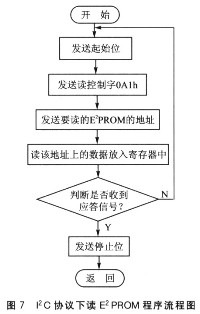

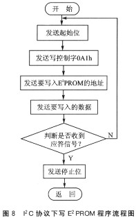

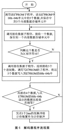

这部分采用的单片机是PIC12CE5C18,其内部有E2PROM。可以利用I2c协议随时从E2PROM中读出解码或者向E2PROM中写入新的编码。下面介绍工作过程。首先解码器读出内部E2PRoM中00h~04h中的5个十进制数据,分别保存到5个内部数据存储单元中。然后调用接收数据子程序,接收1个数据,并先保存到1个内部数据存储单元中,判断这个数据是否为区别字符10。若不是区别字符,说明现在接收的数据可能是编码器发送的编码,则继续接收后面的4个数据,并保存到4个内部数据存储单元中,将接收到的这5个十进制数据与前面解码器读出的内部E2PROM中00h~04h中的5个十进制数据进行比较,相等则在GP0引脚上发送一个2 ms的低脉冲作为计价脉冲,不相等则重新接收数据。若是区别字符10,说明现在解码写入器要修改解码器的解码,必须马上接收跟在区别字符后面的5个数据,并将这5个十进制数据保存到E2PROM的00h~04h中,覆盖以前的解码。其程序流程图如图6所示,其调用的子程序如图7和图8所示。
