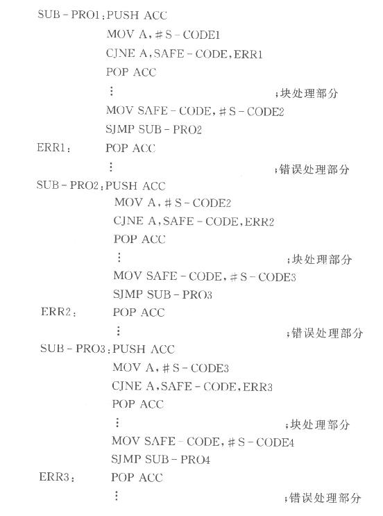

一个系统可能由于存在着各种干扰及不稳定因素而出现运行故障。为解决这一问题,可以从程序的设计方面采取一些措施。传统的为抑制系统的干扰信号而经常采用的软件滤波技术、软件冗余设计就是这一类的典型应用。根据设计经验,通常还可以采用软件锁设计、程序陷阱设计。这一类方法主要是针对程序跑飞的情况而采用的。当系统在干扰信号的作用下发生程序跑飞时,程序指针有可能指向两个区域:一种可能正好转到程序区的其他地址进行执行,一种可能转移到程序空间的盲区进行执行。所谓盲区,就是说那里并没有存放有效的程序指令。对于第一种情况,可以采取软件锁加以抑制。例如为保证对外操作的安全,在软件锁设计中,对于每一个相对独立的程序块在其执行以前或执行中对一个预先设定好的密码进行校验,只有当这一密码相符时执行才真正有效,也只有程序是通过正常的转移途径转移过来时,才会由上一级的程序设定正确的密码;否则,会根据校验错而使程序强制发生转移,错误状态得到处理,并恢复程序的正常运行状态。可以看下面的一个例子:假设有顺序执行的三个程序块,每一个程序块执行时都对其设定的密码进行校验。
当程序顺序执行时,每一个程序块都能够得到有效正确的执行。现在假设程序由于干扰而发生跑飞,由SUB—PRO1的块处理跳到了程序SUB-PR03处开始执行,那么在执行中密码校验会出错,程序将转移到错误处理程序进行处理,避免进行错误的操作。

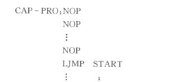

设计程序陷阱的目的,主要是为了防止程序跑飞到程序盲区进行执行。一般情况下,对于程序代码空间以外的ROM空间的处理是采用空置的方法。固化程序时,这些空置空间被全写为1或全写为O,这样程序跳入这一区域将不可控。为了捕获跳入此区的程序,可以采用程序陷阱来予以实现。下面通过例子来说明:假设某系统程序空间为32KB,程序编译后共生成18 KB的代码,那么,还有14 KB的程序空间未被使用,可以在该区域放置下面的陷阱程序:
用上面程序段重复覆盖剩余的程序空间陷阱程序里的每一段含有的NOP指令的多少对于捕获的成功率及捕获的时间有影响。NOP指令放置的越多捕获的成功率就越高,但花费的时间就越长,程序失控的时间也越长;否则,情况则相反。因为只有程序跳转到NOP指令或LJMP指令的首个字节时,才能成功捕获;当程序跳到LJMP指令的后两个字节时,可能会出现不可预知的执行结果。被捕获的程序如果跳到程序的起始处执行时,还必须考虑程序的可重人性。
