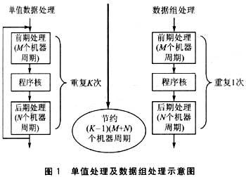

在C环境中开发DSP程序,通常算法本身由汇编编写,以便优化实现。C主程序通过调用汇编实现的核心处理子程序来完成对数据的处理。核心处理子程序有两种实现方法,一种是数组处理,另一种是单值处理,假设单值处理子程序的核心部分与数组处理子程序的核心部分所需机器周期相同,并且调用子程序的前期处理需M个机器周期,后期处理需要N个机器周期,如果子程序被调用K次,那么理想情况下,数据组处理可以节约(K-1)(M+N)个机器周期,如图1所示。

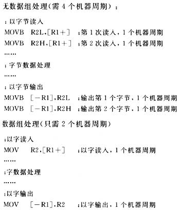

在汇编程序中实现数据组处理有多种方法,比如数组操作,数组读入/写出等。
1、数组操作。数组操作是将多个不同的短操作数装入一个长位数的寄存器,然后进行运算操作。比如,1个16位的寄存器可以装入2个8位的来自A/D转换器的数据。下面举例说明数据组处理在汇编程序中的应用。
2、数组读入写出。这种方法是将多个短操作数合并为一个长操作数后进行读入/写出操作,如上面例子中的输入/输出部分。

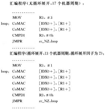

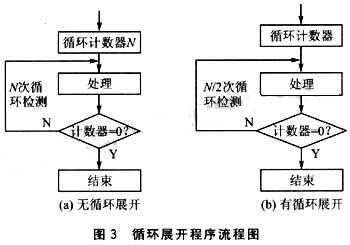

1.3 循环展开
循环展开是一种非常传统的程序优化方法,可以用于所有程序优化中,循环展开的目的是通过重复循环中的程序,减少循环次数,从而减少循环判断指令的执行次数,以此来降低程序执行所需的机器周期,下面举一个例子来说明循环展开在XC164CS单片机中的应用。

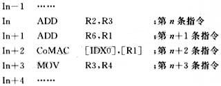

下面给出一个具体例子:
上面程序的指令流水线如表1所列,(Tn表示机器周期)

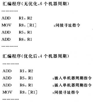

在XC166的CPU中,由于指令流水线的设计要求,在使用通用寄存器(GPRs)的指令之间存在一些数据相互依赖的情况,尽管XC166单片机已经使用了专用硬件来检测及解决数据相关性,但仍然有一些不可避免的数据相关性。在编程时,可以充分利用数据相关性来达到程序优化的目的,比如,在用GPR作为间接寻址指针时,如果PGR中的地址值被改变,间接寻址操作必须等待2个机器指令周期后,才能使用GPR作为地址指针寻址。在这种情况下,可以在这2个等待机器周期内插入2条其他单机器周期指令,充分利用这2个周期的等待时间以便程序更优化。
下面举一个例子:

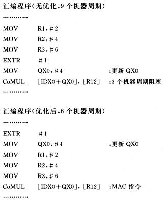

在用MAC单元指令编程时,经常要改变MAC单元的特殊功能寄存器,比如IDX0,IDX1、QX0、QX1、QR0以及QR1等,在XC166单片机中,有一些指令将会阻塞在译码阶段,如果这些指令正好在一条修改特殊功能寄存器(SFR)指令之后执行,这种阻塞将引起3个机器周期的延时。
这些指令包括:
◇使用长地址模式的指令;
◇使用间接寻址的指令,除JMPS和CALLI外;
◇所有MAC单元指令(CoXXX指令)。
为了避免指令阻塞,在使用上述指令时,如有阻塞情况发生,应该重新重排指令,以消除延时,例如:
