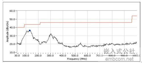

图2. LM48310的EMI测试结果符合FCC  B级限制水平。虽然边沿速率控制有可能对D类放大器的性能构成威胁,但它在降低EMI上的表现却使设计人员欲罢不能,从而令ERC技术不断改进。只要实现的方法正确,那便可将效率损失和增加THD+N的不良作用减到最低。其中一个很好的例子是美国国家半导体(NSC, National semiconductorcorporation)的LM48310(单声道)和LM48411(多声道)D类放大器。
以上两款器件均采用了美国国家半导体专利的增强型放射抑制(E2S)系统。该E2S系统可通过减缓部分边沿输出过渡时间来改善效率。通过此方法,不单EMI可被降至最低,甚至连功耗都可降低至非ERC的D类放大器水平。至于由ERC引致的PWM音频信号误差则可通过内部反馈环路进行修正,以减少THD+N并改善音频品质。

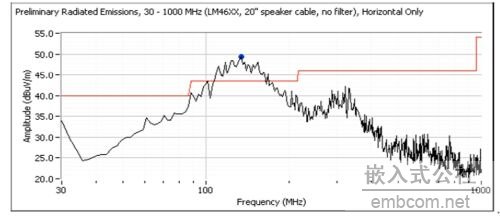

图3. 没有边沿速率控制的扩展频谱D类放大器。器件在EMI测试中,在没有使用任何滤波器的情况下驱动20英寸长的扬声器电缆,其结果符合FCC B级的EMI限制。图2表示出LM48310的EMI性能。LM48310在完全未经滤波的情况下通过了FCC的B级标准,并用一条12英寸长的无掩蔽双绞线来驱动一个扬声器。 图3表示出纯扩展频谱器件在同一测试中的结果。正如图中所示,美国国家半导体的E2SD类放大器可达到极低的EMI水平,同时可保持优越的音频性能。
