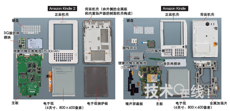

美国Amazon于2009年2月底开始在美国上市“Amazon Kindle 2”。这是世界上已投产的电子书(读书终端)中号称销量第一的“Amazon Kindle”的后续机型。配置方面进行了改进,比如厚度减薄至过去的大约一半,电池驱动时间增加25%等。价格为359美元,也比原来便宜40美元。设计方面都下了什么工夫呢?本站在精通电子书设计的日本国内产品厂商技术人员的协助下拆解了新旧机型(图1)。发现新机型为了降低成本和实现薄型化,重新调整了设计,并进行了大幅精简(图2)。
图1:部件一览 Amazon Kindle 2和Amazon Kindle的构成部件。有几个细小部件在照片上未刊登。部件说明为本站推测。

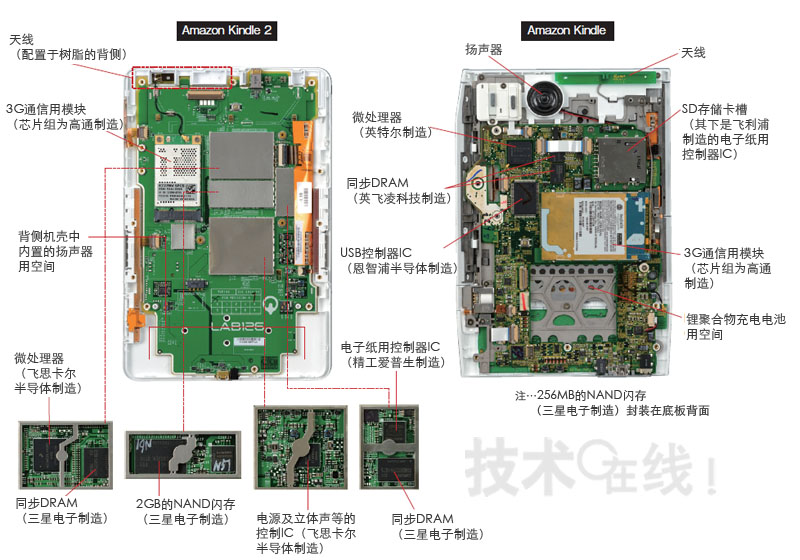

图2:细长的第2代机型主板 Amazon Kindle 2和Amazon Kindle去除背部机壳后。Kindle 2有几个IC被遮挡起来,因此还刊登了揭开屏蔽板后的状态照片。Kindle在主板背侧也封装了部件。部件的说明为本站推测。

  技术人员在打开新旧两款机型的外壳看到主板后说道:“旧机型基本采用了驱动美国E Ink电子纸的参考设计。部件个数多,结构复杂。而新机型的微处理器等部件重新调整了电路构造,看上去采用了手机的设计思路”。
  旧机型不仅沿用参考设计,还可以看到几处“草率”的地方。比如,SD存储卡槽堆积在主板上,因此只有这一部分很厚。产品背部机壳的形状也随之形成了斜面,还可以看出“可能是在设计底板后才确定的机壳设计”(上位技术人员)。并且,采用了后来安装的噪声屏蔽板,“扬声器的布线绕远而置,不自然”(上位技术人员),可以看出到设计滞后的痕迹。
  而新机型通过使用手机等采用的微处理器、笔记本电脑等通用的3G通信模块,降低了成本。此外,还通过减少螺钉个数等,提高了组装效率。噪声对策方面,事先用专用屏蔽板覆盖了电子纸及多个IC。

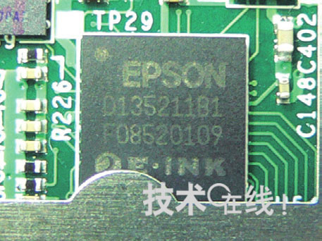

图3:贴有爱普生和E Ink的商标的控制器IC Amazon Kindle 2上配备的由精工爱普生和E Ink共同开发的电子纸控制器IC。
  从所配备的E Ink电子纸的型号来看,版本由“3”变成了“4”,不过这“不值得特别一提,只是微小的改进”(业内人士)。采用精工爱普生与E Ink共同开发的电子纸用控制器IC为改进显示特性做出了贡献(图3)。“通过该IC,能够完全发挥出电子纸的潜在能力”。旧机型配备的是索尼在日本国内销售的电子书“LIBRIé”中所采用的飞利浦电子的控制器IC。
