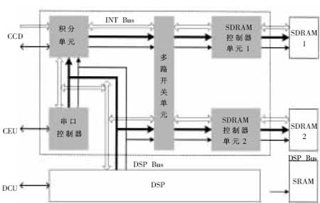

2.1 系统结构
系统的硬件结构框图如图2。FPGA中的硬件模块,包括积分单元、多路开关单元、两个SDRAM控制器和串口控制器。DSP的所有总线都伸入到FPGA内部。存储器由两个SDRAM单元和一个SRAM单元构成,SRAM只供DSP使用。系统接收CCD传来的图像,在积分单元进行图像积分,积分就绪的图像再由DSP进行辐射校正、几何校正、偏振计算和图像格式化等操作,最后通过DSP的片上串口将图像送到压缩单元。通过串口单元系统与管理机单元通信,接受管理和控制。由于图像积分与DSP的数据处理、数据传送是同时并行进行的,因此积分器和DSP必须采用相互独立的存储区。为了避免图像在积分器和DSP的存储区之间来回进行图像传送,在设计中采用多路开关进行存储区乒乓方式切换。
&nb
sp; 图2 系统硬件结构图

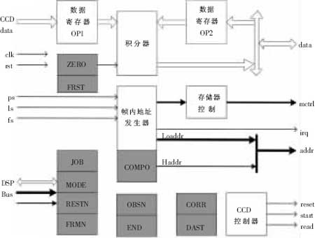

2.2.1 积分单元
积分单元主要完成如下功能:(1)按给定的时序接收CCD的图像,并保存在寄存器中;(2)积分地址产生;(3)存储器控制;(4)积分操作;(5)积分扩展位清零,当每个分量的第一帧图像接收时,无须积分,但必须把存储器的高位(积分扩展位)清零,其它情况不必清零;(6)每帧图像积分结束,产生Irq信号中断DSP,以便由DSP进行工作安排。
积分单元的逻辑框图如图3,其输入输出如下:(1)CCD输入数据(CCD data),同步信号——点同步(ps)、行同步(ls)、帧同步(fs);(2)DSP数据、地址和控制总线,irq是积分单元发给DSP的中断信号;(3)与存储器连接的数据、地址和存储器控制总线——data, mctrl, addr;(4)控制CCD的信号线——reset、start、read。
图3充色的方框是DSP存储器地址映射的寄存器,用于对积分单元进行控制和对DSP数据处理状态进行标识;无充色的方框则是积分单元的硬件结构,从CCD送来的数据通过数据寄存器(OP1),作为寄分的第一个操作数,从存储器送来的数据通过数据寄存器(OP2)作为积分的第二个操作数;从CCD送来的同步信号,送到帧内地址发生器,作为地址产生信号,并生成存储器需要的控制信号;CCD送来的OP1被寄存,同时产生地址从内存中取出要进行积分的操作数OP2,然后在点同步信号的下降沿,进行积分运算并存回存储器。

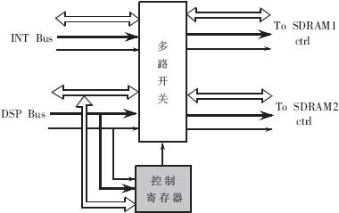

2.2.2 多路开关单元
多路开关单元如图4所示。本单元的功能是完成积分总线INT bus和DSP bus与SDRAM1和SDRAM2乒乓连接结构的切换。切换包括三大总线:数据、地址和控制总线。切换通过一位切换控制信号实现,控制信号是DSP地址映射的一个一位寄存器,由DSP控制乒乓切换。
图3 积分单元结构
  图4 多路开关单元

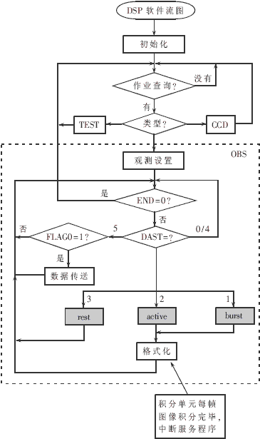

2.3.3 DSP的软件结构

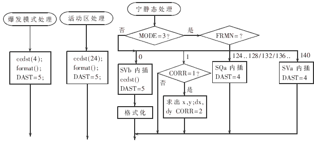

DSP的主程序框架如图6。系统初始化后,进行作业查询,根据查询结果,进行相应的处理任务(CCD标定、自测试、观测)。图6中仅以观测作业为例进行说明。进入观测后,首先由DSP对积分单元作相应的设置,设置完成后,积分器开始单独地积分工作;DSP接着查询本次观测是否结束,若结束回到作业查询,否则判断存储器中数据的 状态,根据数据状态,进行相应的处理;处理就绪的数据根据FLAG0的标志,可以向压缩单元传送数据。三种模式下的图像处理程序流图如图7,图7中ccdst( )是图像辐射标定子程序,format()是格式化子程序,内插运算采用线性内插方法,相关运算采用FFT和逆FFT方法。
图6 DSP主程序框架
图7 图像处理程序模块流图

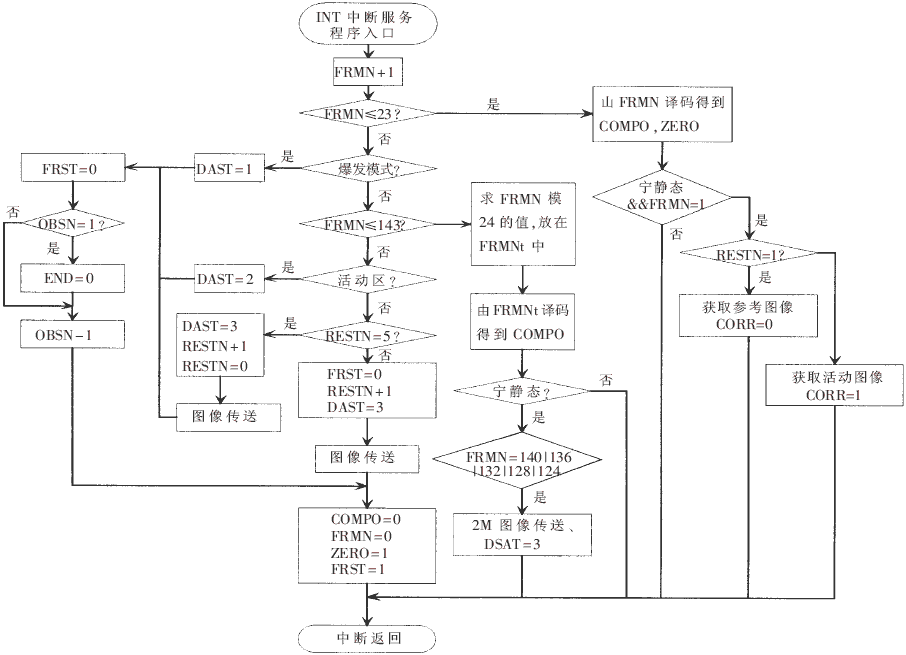

图8 积分单元中断服务程序流图
除了主程序和数据处理程序外,DSP还有一个重要的中断子服务,就是积分单元每帧图像积分完毕的中断服务程序,其流程框图如图8。它根据积分的图像帧数和观测模式,判断观测是否结束,根据不同的情况设置积分器中相应的寄存器,这些寄存器控制着积分器的工作行为和DSP的数据处理方法。图8中参考图像和活动图像的获取是在采集到的2048×1024图像的中心,获取256×256的子块,也就是说,相关运算是在两帧256×256的图像之间进行的;对于图像传送操作,考虑到宁静模式的数据处理,要求的存储器比爆发和活动区模式要大一倍。为了不把存储器设计得太大,对于宁静模式,不再采用乒乓存储器切换的结构,而是在数据就绪时,利用光学仪器调整的1s时间,将积分就绪的图像传到DSP的工作区内。
