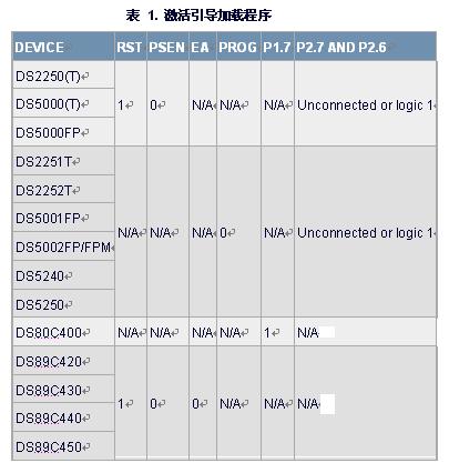

引导加载程序是通过将器件的一个或多个外部引脚置为如表1所示的特定状态来激活的。此时终止执行应用软件,并且将程序控制权交给内部引导ROM。一定要查阅正确的勘误表,以确定是否有与激活引导加载程序相关的任何勘误信息。

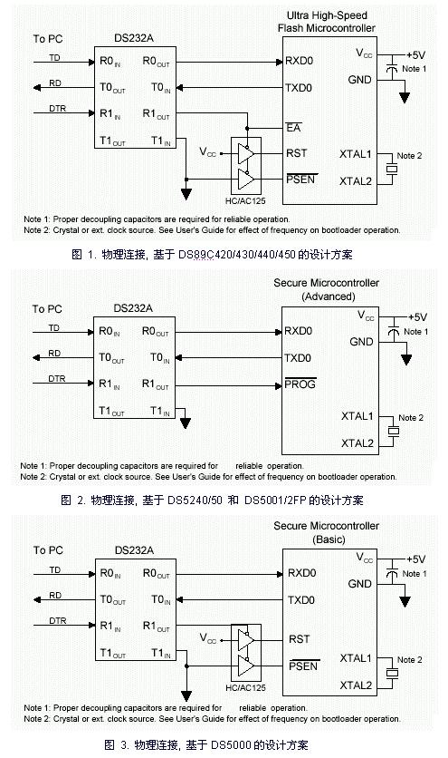

对不同的产品系列,调用引导加载程序的物理连接和方法略有不同,但是都包含相同的基本元件。如果连接到一台PC上,需要一个如图所示的RS-232到CMOS电平转换器,来连接主机和目标微控制器间的通讯和控制信号。图中所示的器件可以替换为任何兼容的RS-232转换器。下列图中使用微控制器的DTR信号作为加载/运行模式选择信号。
一些设计使用了具有三态输出的总线缓冲器。当DTR有效时(低电平),它使能打开缓冲器,并驱动用来激活引导加载程序的多个信号。这个总线缓冲器在原理图中一般标成"HC/AC125",这是因为可以使用任何逻辑系列的相似器件,如74HC125, 54HC125, 74AC125, 74LS125等。这些器件很常见,应该能够从任何一家通用逻辑器件供应商买到,如Motorola, Fairchild Semiconductor, Toshiba, ST Microelectronics 和许多其它供应商等。
其它器件用单个信号激活引导加载程序,因此不需要这个缓冲器。这种情况下,DTR信号可以直接连接到目标微控制器的激活引脚。

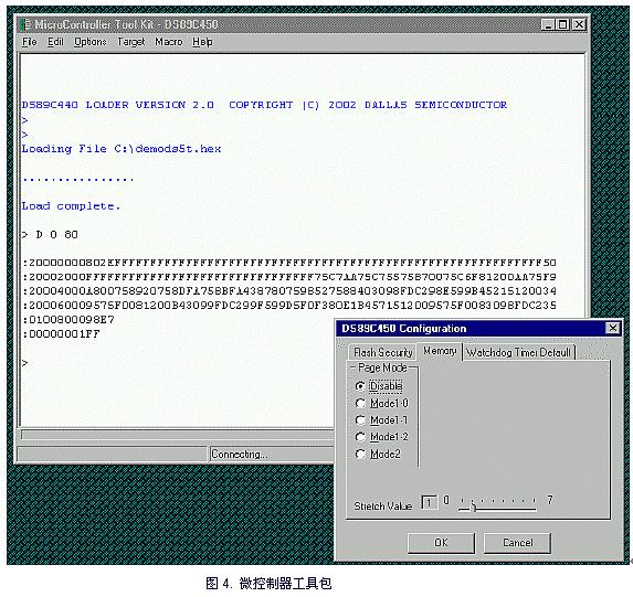

简单的引导加载程序接口允许使用几种方法来实现PC机与目标微控制器间的通讯。最简单的方法是使用Dallas Semiconductor的微控制器工具包(MTK)软件。MTK是一种能用来与大部分Dallas Semiconductor微控制器的ROM/引导加载程序进行通讯的PC应用程序。它具有高度前端特征,简化了目标配置,上传、下载代码以及特殊功能配置等任务操作。
主窗口允许用户直接向目标微控制器输入命令。目标加载程序支持的许多命令都可以由MTK的主窗口直接输入。对于需要特殊通讯协议的文件相关命令,也提供了特殊支持。
如果是基于DS5000FP, DS5001FP, DS5002FP, 或DS80C400等目标微控制器,也可以使用简单的终端仿真器,如Procomm Plus 或超级终端来进行通讯。Dallas Semiconductor其它基于8051的微控制器使用一种交互式加载协议,这种协议需要协议识别类应用。
