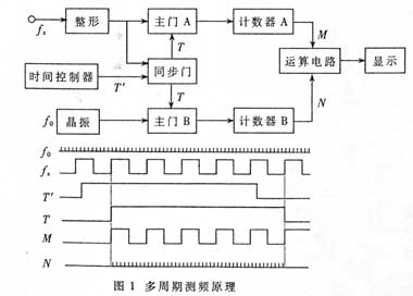

多周期测频是在测周的基础上,在信号的多个时间周期内测量信号的频率。由于被测信号控制门控信号的开启,所以称为同步测量。由于测频和测周都会产生±1误差(计数脉冲和门控信号不同步而产生)和标准频率误差(所使用的晶振不稳定引起),且±1误差较标准频率误差更大,多周期同步测频也就是使测量的引误差尽可能小。测量原理如图1所示。
被测信号fx和标准晶振信号f0分别作为计数器A和B的计数脉冲,同步门信号作为主门A和B的门控信号,而同步门信号由被测信号fx和时间控制器共同控制。被测信号作为同步门的触发信号,时间控制器控制同步门的预置时间Tˊ。开始测量时,稍滞后的预置时间处于被测信号的某一周期低电子或高电子处,同步门尚未开启,这时被测信号和晶振脉冲信号都不会被计数。只有当被测信号下一个周期的上升沿到达时同步门才开启(这里假定触发器为上升沿触发),被测信号和晶振脉冲信号才开始计数。当时间控制器预置时间了,结束时,同步门不会立即关闭,而是等到被测信号下一个上升沿到来时才关闭。这时计数器A和B都停止计数,实际上同步门的开启时间为T而不是Tˊ。所以可以得到:

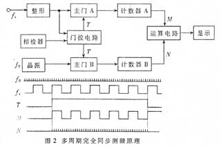

完全同步测量就是门控信号与被测信号和标准晶振信号都相关,测量开始和结束时门控信号与被测信号和标准晶振信号都同步,也就是门控时间既是被测信号周期的整数倍又是晶振信号周期的整数倍。这样在门控时间内被测信号和标准晶振信号都没有量化误差,从而实现两信号的完全双同步。这里巧妙地利用相位检测技术控制同步触发即可实现。当两路信号在某点相位相同,经过若干周期后它们在同一相位点相位又相同,那么这段时间两路信号一定都经过整数个周期(但周期数不一定相同),用.它作为同步门控时间控制两个主门的开启,两个计数器都不会产生±1误差,从而实现真正意义上的同步测量。测量原理如图2所示。
被测信号和晶振信号经过整形后都加到相位检测器;相位检测器检测到两路信号都在某一相位点(零相位点)时产生触发信号,门控电路输出高电平,主门A和B同时打开,计数器A和B同时计数;经过时间了后,相位检测器又检测到两路信号到达同一相位点,产生一触发信号,这时门控电路输出低电平,主门A和B同时关闭,计数器A和B停止计数。由于相检器是从两路信号的同一零相位点开始触发,另一个零相位点再次触发,两次触发的时间间隔与两路信号都相关,且是每路信号周期的整数倍。与前面的多周期测量一样,T=MTx=NT0,fx=M/Nf0,△fx/fx=△M/M-△N/N+△f0/f0。但这时△M/M=0,△N/N=0,所以△fx/fx=△f0/f0。即被测信号的频率准确度与晶振的频稳度相等。从理论上看,被测信号的频率准确度可以达到10-11"10-12数量级,这样的测量准确度比前面的多周期测量的准确度高好几个数量级。但实际上由于相位检测器的过零检测及门控电路的触发都会产生误差,实际测量的频率准确度会比理论值低,而且这种测量也是靠牺牲测量时间来提高测量准确度,所以也不适宜快速测量。

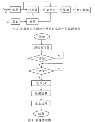

整个测量系统由单片机、模拟电路和显示电路组成。单片机在测量系统中主要完成定时、计数和运算功能。测量开始时,经过整形后的被测信号和晶振信号送到相位检测器,当它们都在第一个零相位点时,检测器将高电子送到单片机,两计数器同时开始计数。当两路信号第二个零相位点到来时,检测器将低电平送到单片机,计数器都停止计数。将两个计数值经过运算后由显示器显示。测量原理框图如图3所示。软件流程图如图4所示。
在测量过程中要用到一个定时器和两个计数器,定时器受相位检测器的控制。当相位检测器检测到两路信号都为零相位时,产生触发脉冲,定时器开始计时;当相位检测器再次检测到两路信号的相位又都为零时,产生触发脉冲,定时器停止计时。与此同时,两计数器分别在定时器计时期间对被测信号及晶振信号进行计数,将汁数结果送运算器运算(由软件编程进行)。最后由显示器显示测量结果。由于测量准确度较高,显示器的位数也要适当增加。
