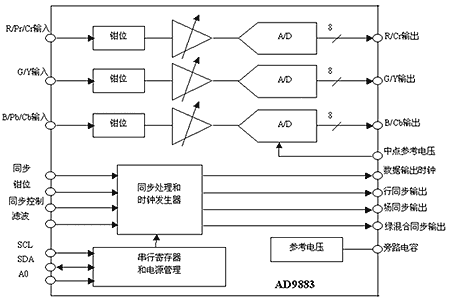

AD9883A所有的数字输入为3.3V CMOS电平,但5V的输入电平也不会对芯片造成任何损坏。AD9883A 有红、绿和蓝三个高阻抗模拟输入脚,它们的有效信号电平为0.5~1.0VP-P,信号一般先通过DVI连接器、15针D型连接器、RCA同轴连接端子或BNC连接器。AD9883A的内部功能如图1所示,它在PCB上的位置应尽量接近实际输入,信号必须通过适配电阻(一般为75Ω)连到芯片。
图1 AD9883A内部功能框图

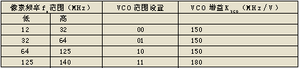

AD9883A有一个双线串行接口,它包括一个时钟(SCL)和一个双向数据(SDA)引脚,AD9883A的初始化与控制由决定工作模式的注册器完成,使用外部控制器通过双线串行接口实现对控制注册器的读写操作,从而完成对ADC的控制设定。SDA传输的是8位数据(含1个R/W控制位和Bit7~Bit1数据位),当寄存器的地址为03H时,Bit7、6设置VCO的范围;Bit5、4、3设置驱动低通滤波器的不同电流,即充电脉冲电流。
表1 VCO范围的选择
VCO范围的选择
依据表1选择VCO的范围,如果像素频率小于125MHz,则KVCO=150;否则KVCO=180。

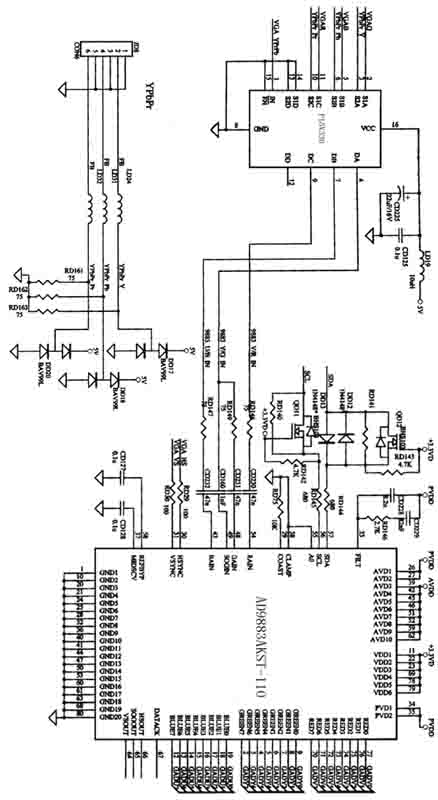

图3是以AD9883AKST-110(AD9883A的一种)为核心的典型高清电视的模拟分量视频信号解码电路。电路中PVDD为PLL供电电源,AVDD为模拟部分供电电源,均为3.3V;“3.3VD”为数字部分供电电源;电路工作原理如下。
图3 AD9883A应用电路图
两组模拟分量视频信号YPbPr(逐行分量576P、480P和高清分量1080i、720P)、RGB(计算机格式VGA—SXGA)经切换选择电路P15V330,由CPU发出的VGA YPrPb控制信号控制P15V330的选择输出。当VGA YPrPb="0时",选择RGB输出;当VGA YPrPb="1时",选择YPbPr输出。YPbPr的同步脉冲包含在Y信号中。Y/G信号还通过CD160输入SOGIN,以便在SOGOUT脚产生包含行场同步信息的复合同步信号。计算机格式VGA-SXGA的行同步(HSYNC)信号、场同步(VSYNC)信号输入到AD9883A的HSYNC和VSYNC。
从CPU的CLK和DATA输出的I2C控制信号,被外接的QD11、QD12构成的电平转换电路进行电平转换后连接到AD9883A的SCL和SDA,对ADC进行控制设定。
AD9883A在I2C控制信号的控制下,同时根据输入的行、场同步信号的频率及极性,以及第33脚输入的滤波值,将输入的行频信号分频成与输入信号格式变化频率相适应的采样时钟。另一方面, AD9883A根据I2C控制信号设定的相位、钳位电平及增益等,按照新分频得到采样时钟频率对输入的模拟分量视频信号进行数字化采样,转换成数字分量视频信号。
数字化后的数字分量视频信号分别从AD9883A中各自的通道中输出,分别经缓冲后,输出给后级的图像处理芯片。
在ADC内形成的时钟信号从其第67脚输出,G信号复合同步输出SOGOUT、经过相位调整的行同步输出HSOUT和场同步输出VSOUT分别经AD9883A的65、66和64脚输出。这些信号分别输出到后级的图像处理芯片。
