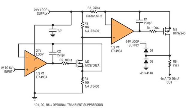

凌力尔特的LT5400四匹配电阻器网络帮助解决了这些问题,该网络采用一种简便的电路,不需要微调,但实现了小于0.2%的整体误差(图1)。该电路采用两级放大器,利用了LT5400独特的匹配特性。第一级放大器将典型值为1V至5V的输出(通常来自DAC)加到运算放大器IC1A的非反相输入。这个电压通过FET Q2将通过R1的电流准确地设定为VIN/R1。相同的电流通过R2拉低,因此R2底端的电压为24V环路电源电压减去输入电压。
这部分电路有3个主要误差源:R1和R2的匹配,IC1A的失调电压,以及Q2的泄漏电流。R1和R2的准确值并不重要,但是它们必须相互准确匹配。LT5400A级版本以±0.01%的误差实现了这一目标。LT1490A在0℃至70℃之间的失调电压不到700μV。这个电压在输入电压为1V时产生的误差为0.07%。NDS7002A的泄漏电流为10nA,尽管其数值通常小得多。这个泄漏电流代表0.001%的误差。
第二级靠拉动通过Q1的电流,保持R3上的电压等于R2上的电压。因为R2上的电压等于输入电压,所以通过Q1的电流准确地等于输入电压除以R3。通过给R3并联一个精确的250Ω分流电阻,该电流将准确跟踪输入电压。
第二级的误差源是R3的值、IC1R的失调电压和Q1的泄漏电流。电阻器R3直接设定输出电流,因此其值对于该电路的精确度至关重要。这个电路利用常用的250Ω并联电阻完成电流环路。图1中的Riedon SF-2器件的初始准确度为0.1%,温度漂移很低。与第一级的情形类似,失调电压产生不超过0.07%的误差。Q1的泄漏电流低于100nA,所产生的最大误差为0.0025%。
没有任何微调时,总输出误差好于0.2%。电流检测电阻器R3是主要的误差源。如果使用一个更高质量的器件(例如Vishay PLT系列器件),那么可以实现0.1%的准确度。电流环路输出在使用中受到相当大的应力。从输出到24V环路电源和地之间的二极管D1和D2帮助保护Q1;R6提供一定的隔离。通过提高R6的值,并在输出端以牺牲一些符合条件的电压作为代价,可以实现更高的隔离度。如果最高输出电压要求低于10V,那么可以将R6的值提高到100Ω,针对输出应力提供更高的隔离度。如果设计方案需要增强保护,那么可以给输出加上一个瞬态电压抑制器,当然这么做会由于泄漏电流而导致输出准确度有一定的损失。
这一设计方案仅使用了LT5400封装中4个匹配电阻器中的两个。还可以将另外两个电阻器用于其他电路功能(例如精确的反相器),或者另一个4mA至20mA转换器。另外,还可以引入其他电阻器与R1和R2并联。这种方法可降低电阻器产生的统计误差,降幅为2的平方根。
图1:精确匹配的电阻器提供准确的电压至电流转换
