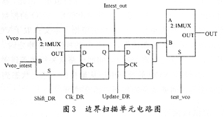

边界扫描单元电路如图3所示。Vvco是VCO的输出信号,Vvco_intest是边界扫描的测试矢量输入,test_vco是VCO的测试模式选择信号,shift_DR,clk_DR,update_DR都是边界扫描单元要求的时钟或控制信号。这些信号与集成电路中的边界扫描控制信号配合使用即可。相应另一个边界扫描单元的信号也与此类似,只是VCO的输入输出取相反信号。
锁相环正常工作时,边界扫描只相当于一条连线;在测试模式时,VCO的振荡环路被打开, 测试信号从边界扫描电路输入,经过VCO后再从输出端输出,检测这些信号在VCO内部的延迟 Tdelay,就能推算出VCO的振荡频率。该延迟是VCO控制电压的函数,扫描控制电压的值就可得到VCO的工作频率和振荡范围。
边界扫描单元的工作用IEEE1149.1标准中的Intest指令来完成。Intest指令借助于一个测试矢量来进行内部扫描测试。一旦该指令被装载到指令寄存器,测试矢量信号(VCO的输入信号Vvco_intest 和Vvco_intest_n)就被存储于边界扫描单元中的扫描寄存器,经过各级延迟在VCO输出端输出。
