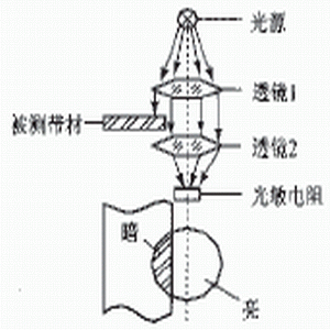

光电式带材跑偏检测器原理如图1所示。光源发出的光线经过透镜1会聚为行光束,投向透镜2,随后被会聚到光敏电阻上。在平行光束到达透镜2的途中,有部分光线受到被测带材的遮挡,使传到光敏电阻的光通量减少。
                                          图1 带材跑偏检测器工作原理

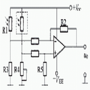

图2为测量电路简图。R1、R2是同型号的光敏电阻。R1作为测量元件装在带材下方,R2用遮光罩罩住,起温度补偿作用。当带材处于正确位置( 中间位)时,由R1、R2、R3、R4组成的电桥平衡,使放大器输出电压U0为0。当带材左偏时,遮光面积减少,光敏电阻R1阻值减少,电桥失去平衡。差动放大器将这一不平衡电压加以放大,输出电压为负值,它反映了带材跑偏的方向及大小。反之,当带材右偏时,U0为正值。输出信号U0一方面由显示器显示出来,另一方面被送到执行机构,为纠偏控制系统提供纠偏信号。
                                         图2 带材跑偏检测器测量电路

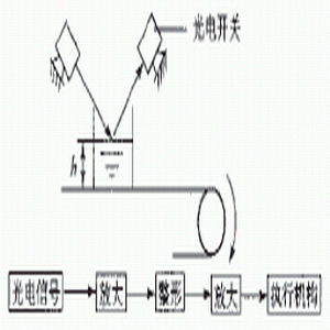

用容积法计量包装的成品,除了对重量有一定误差范围要求外,一般还对充填高度有一定的要求,以保证商品的外观质量,不符合充填高度的成品将不许出厂。图3所示为借助光电检测技术控制充填高度的原理。当充填高度h偏差太大时,光电接头没有电信号,即由执行机构将包装物品推出进行处理。
                                         图3 利用光电检测技术控制充填高度

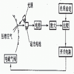

图4为包装物料的光电色质检测原理。若包装物品规定底色为白色,因质量不佳,有的出现泛黄,在产品包装前先由光电检测色质,物品泛黄时就有比较电压差输出,接通电磁阀,由压缩空气将泛黄物品吹出。
                                       图4 包装物料的光电色质检测原理

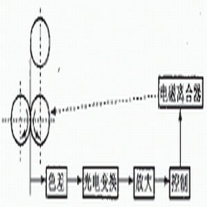

图5为包装机塑料薄膜位置控制系统原理。成卷的塑料薄膜上印有商标和文字,并有定位色标。包装时要求商标及文字定位准确,不得将图案在中间切断。薄膜上商标的位置由光电系统检测,并经放大后去控制电磁离合器。薄膜上色标( 不透光的一小块面积,一般为黑色)未到达定位色标位置时,光电系统因投光器的光线能透过薄膜而使电磁离合器有电而吸合,薄膜得以继续运动,薄膜上的色标到达定位色标位置时,因投光器的光线被色标挡住而发出到位的信号,此信号经光电变换、放大后,使电磁离合器断电脱开,薄膜就准确地停在该位置,待切断后再继续运动。
                                          图5 薄膜位置控制系统示意图

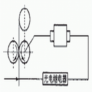

当薄膜上的色标未到达光电管时,光电继电器线圈无电流通过,伺服电机转动,带动薄膜继续前进。当色标到达光电管位置时,光电继电器线圈有电流,伺服电机立即停转,因而薄膜就停在那一个位置。当切断动作完成后,又使伺服电机继续转动。如图6所示。
                                             图6 薄膜位置控制示意图

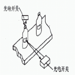

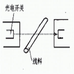

利用光电开关还可以进行产品流水线上的产量统计、对装配件是否到位及装配质量进行检测,例如灌装时瓶盖是否压上、商标是否漏贴(见图7),以及送料机构是否断料(见图8)等。
图7 瓶子灌装检测示意图
图8 送料机构检测示意图
