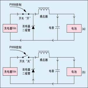

若要设计一种带锥形端接特性的充电器,最有效及最经济的方法是采用降压转换器来作为开关调整器。降压转换器使用电感来储存电能。图1a 及1b 分别为开关处于通/断位置时的降压转换器工作示意图。
                    图1:(a):降压转换器开关“开”;(b):降压转换器开关“关”。
来自PWM 的信号控制充电开关。当开关闭合时(图1a),电流由于充电器提供的电压(充电器Vin)而流过电路,此时电容通过电感充电。当开关打开时(如1b 所示),电感试图通过感应电压来保持电流流动,但它不能立刻充电。然后电流流过肖特基二极管并给电容充电。此过程循环往复。当通过减少PWM 占空比来缩短开关“通”时间时,平均电压减少。相反,当通过增加PWM 占空比来延长开关“断”时间时,平均电压增加。故通过控制PWM 占空比来使MCU 调整充电电压(或电流)可达到所需的输出值。在讨论设计细节以前,需先讨论与电感及电容有关的两个要点:
1.电感大小不难看出,确定降压转换器电感的大小是达到合适充电电压及电流的关键。电感大小也与成本有关。电感容量可用公式1 来计算:公式1 其中:Vi:输入至开关的充电器电压;Vsat:开关“通”时开关的电压损失;Vo:电压输出;T:PWM 周期;DutyCycle:PWM 占空比;Io:电流输出(亦即恒定电流充电)。公式1 显示PWM 的开关频率越高(亦即开关周期T 越小),则所需的电感越小,这有助于减少器件成本。
2.电容大小还需注意的是,此电路中的电容完全是用来减少纹波电流,故越大越好,因为纹波与电容值成反比。

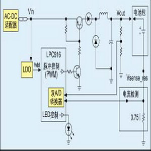

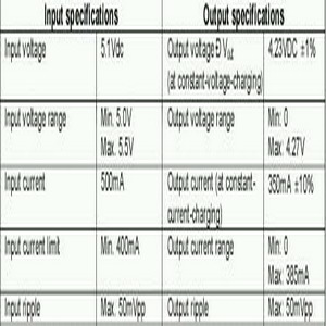

图2 为锂电池充电器系统组成框图。其中PWM 输出控制充电开关,且其占空比可根据需要用充电电压及电流的反馈来调整。LPC916 的8 位片上高速A/D 转换器提供了监视充电电压所需的高精度。避免锂离子应用中的过充电非常重要,因为将充电保持在其最大值以内可延长电池的使用寿命。表1 为该电路的输入/输出参数规格。

下一步是计算电感值,首先必须指出的是,公式1 给出了占空比、输出电流、PWM 周期及其他变量之间的关系。电感值可通过假设Vi=5.1V、所需输出电压Vsat=0.5V(在Io=350mA 上,Vo=4.25V、所需输出电流Io=350mA 、1/T=14.7kHz 以及占空比为50%来计算)。采用以上这些值,用公式1 可计算出电感值不小于10µH。在本设计中,建议电感值为33-10µH 。尽管可以采用大于5.1V 的输入电压,但更高的输入电压要求采用更高频率的PWM 或更大的电感,从而使器件成本提高。

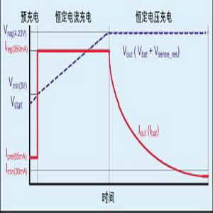

锂电池应以三个独立的阶段来充电。如果电池电压低于3V,则需要有预充电阶段且充电电流应保持为65mA。一旦电池电压达到3V+-1% ,即开始进入快速充电阶段,并采用350mA 的恒定充电电流。通过调整控制脉冲可使充电电流保持恒定。当电池电压达到4V+-1% 时,即开始接恒定电压充电阶段。此时电压被保持在4.23V,充电电流处于监视下。
在恒定电压充电阶段之后,电池被另外再充电50 分钟,同时保持充电电流小于30mA。充电时间可用一个计时器来控制,但监视充电终结的方法有三种:检测充电电流、使用计时器以及监视温度(可选)。
充电过程如图3 所示。从一个阶段进入到另一个阶段的准确标志如下:预充电阶段(当需要时):如果Vbat<3. 0(1%,则设置Iout=10%;Ireg=65mA ;快速充电阶段(恒定电流充电):当Vbat<=4.00+-1%V 时,设置Iout=Ireg=350mA;计时器控制充电阶段(恒定电压充电):当Ibat<60mA 时,设置Vout=Vreg=4.23V(50 分钟)以保证电池充分充电,但使充电电流小于30mA。充电在4 小时内完成。考虑到最终用户,设计中采用了LED 状态指示灯,以提供有关充电序列状态的信息。
                                        图3:锂电池充电过程

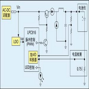

可用来在充电过程中测试该设计的电路框图如图4 所示。用两块万用表来测量Vout 及Vsense_res 读数。Vout=Vbat+Vsense_res ,充电电流可用公式Iout=Vsense res/0.75 来计算。
                                                图4:测试电路

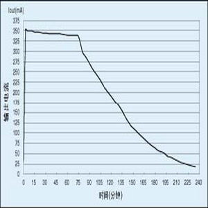

当充电开始时,每15 秒记录一次数据,但当电流及电压稳定后,记录周期可缩短为每5 秒记录一次。结果可能会随不同电池的化学特征而变化,而且电池的起始电压也对结果有影响。图5 及图6 显示该设计满足指标。
图5:输出电压测试结果
图6:输出电流测试结果
