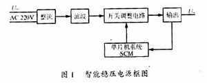

本智能稳压电源以开关电源为基础电路,以高性能单片机为控制核心,组成数据处理电路,在检测与控制软件支持下,通过对开关电源输出电流、电压进行数据采样与给定数据比较,从而调整和控制开关电源的工作状态,同时监测开关电路的工作温度和输出电流大小,其工作原理框图如图1所示。市电经整流、滤波变成直流电送入开关调整电路,开关调整电路在单片机的控制下输出稳定的直流电。用户可根据需要通过键盘给定稳压电源输出的电压值及最大输出电流值,单片机系统自动对电源输出电压和电流进行数据采样,并与用户给定数据进行比较,然后根据设置的调整算法控制开关调整电路,使电源输出电压符合给定值,单片机在调整电源输出电压的同时还要检测电路的工作温度和输出电流,倘若超过给定值,就启动保护电路。

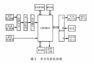

智能稳压电源的单片机系统是以8031为CPU,包括8kRAM(芯片6264数据存储器)和16kROM(芯片27128程序存储器),以及1kEEROM。EEROM是用来保存最后一次从键盘输入的电压、电流数据以及温度、脉宽调整数据等,每次开机时单片机从EEROM中读出数据控制电源输出。另外还扩充一片集成电路8155来补充8031的I/O口,其中8155的A口作输出,提供LED显示数据口,B口作键盘输入口,C口作为输出,提供开关调整电路激励脉冲信号。具体框图见图2。

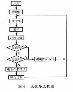

主程序流程图如图4所示。
在初始化过程中,先是将8031各个口复位,然后从EEROM中读出上次关机前存入的数据,控制开关电路,并进行显示。初始化完成后,开中断。若有中断请求则响应,否则进行数据采样并读给定值,然后进行数据处理,若有短路或过流情况发生,则调用报警保护子程序,若没有短路或过流情况发生,则接照电压控制算法重新设置脉宽,激励开关电路。两个中断服务程序分别是过热检测保护报警程序和键盘设定程序,子程序是保护报警程序。
