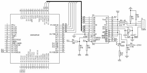

本系统中MSP430F149和PDIUSBD12的硬件接口电路图如图2所示。PDIUSBD12的8位并行数据接入MSP430的P5口,传输数据或者命令。MSP430的P17引脚接PDIUSBD12的A0,作为PDIUSBD12的命令或数据选择线。当A0=0,MSP430向PDIUSBD12发送数据,当A0=1时,向PDIUSBD12发送命令。它们之间的数据交换采取中断查询方式,通过查询P14(P14接PDIUSBD12的INT_N引脚)是否为低电平来确定是否接受到上位机的数据或命令,再结合D12_WR和D12_RD引脚实现MSP430与PDIUSBD12的数据交换。PDIUSBD12的GL_N接LED来对其进行监控,当USB设备接入PC机时,LED亮,当在进行数据传输时,LED将不断闪烁。
                          图2 MSP430F149与PDIUSBD12接口电路图

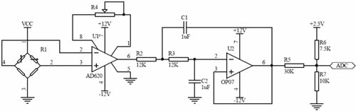

MSP430的P6口为其ADC12模块8个外部通道的输入端,由于传感器输出的信号比较微弱,同时在沥青桥面测试现场存在着很多车辆噪声和工频信号的干扰,传感器采集到的数据需要经过一定的放大和低通滤波,才能被送到MSP430的ADC12模块进行采集和转换,信号调理电路如图3所示。
                                      图3 信号调理电路
放大器我们选用美国ADI公司的精密仪表放大器AD620。
图3中运放U2部分组成了一个二阶压控低通有源滤波器。传感器信号通过调节放大之后被送到滤波器的输入端,通过滤波后将干扰部分消除。其传递函数为:。其中为特征角频率。
由于传感器测量的是拉、压力信号,即放大滤波后输出的电压信号为双极性信号,范围约为-10V~+10V,必须将它转换为单极性信号,即对信号进行直流偏置,在此采用简单的电阻分压方式,如图3所示。所需要的+2.5V电压基准可以由MSP430F149提供。

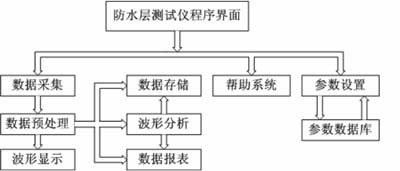

PC机端的应用程序是VB.NET环境下开发,它主要完成对采集到的数据进行解封装、显示,控制整个数据采集系统的进行、停止、并设置相应的一些参数,以及最后的数据分析处理工作。上位机程序框图如图4所示。
                                            图4 上位机程序框图
