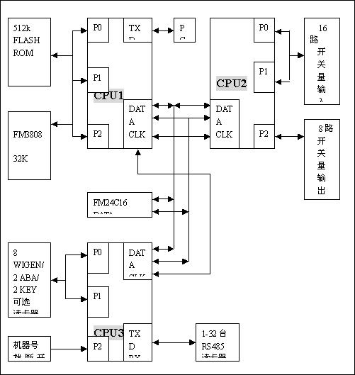

这样,本文提出得4门控制器将由3片CPU共同组成,它具有以下特点 芯片数目少。除了存储芯片和时钟芯片,基本只剩下3块89S52 CPU用89S52价格低的特点,充当外设。使用灵活。可根据情况减少某个CPU或更改其程序完成不同的功能原来写在一个CPU中的程序分离,使每个芯片基本上在8K之内完成,也就是都可选择89S52,不用采用昂贵的大容量FLASH 8051内核的 CPU。加了看门狗的主CPU可以实时监控另外两个CPU的工作是否正常各CPU各司其职。提高了与上位机通讯的速度及准确性,提高了读写存储的速度以及访问FALSH的时间。由于将个任务分解,所以每个CPU所用的寄存器较少,均可以使用89S52自带的256字节RAM即可,不必使用XDATA访问RAM 中的CPU ,提高了各CPU执行的速度。

5、选择FM24C16作为多CPU通讯中枢

6、各CPU功能规划
6.1.CPU1功能介绍
任务1:定时发送继电器控制信息 (24C16中的第1页01-08字节)
任务2:定时发送正常状态信息 (24C16中的第1页61字节)
任务3:根据条件实时发送设置信息24C16中的第4页01---字节)
任务4:定时查询CPU2的监测信息(24C16中的第2页01-15字节)
任务5:定时查询CPU3机器号信息 (24C16中的第3页01-05字节)
任务6:定时查询CPU3的卡片信息(24C16中的第3页11-25字节)
任务7:监控串行口由上位机发出的命令
任务8:处理卡号信息
任务9:定时查询FM3808的时钟信息
6.2.CPU2功能介绍
任务1:定时查询CPU1的控制信息(24C16中的第1页 01-08字节)
任务2:每隔 2S查询CPU1的状态信息(24C16中的第1页 61字节)
任务3:每隔 2S查询CPU3的状态信息(24C16中的第3页 31字节)
任务4:实时发送监测信息(24C16中的第2页01-15字节)
任务5:实时发送时钟信息(24C16中的第2页21-36字节)
6.3.CPU3功能介绍
任务1:定时发送发送机器号信息 (24C16中的第3页01-05字节)
任务2:根据变化实时发送卡片信息 (24C16中的第3页11-26字节)
任务3:定时发送发送正常状态信息(24C16中的第3页31字节)
任务4:监控485读卡器信息
任务5:监控wigen26读卡器信息
任务6:监控ABA/键盘仿真读卡器信息
7.系统功能框图
