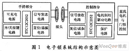

电子锁由控制部分和手持部分组成。控制部分由STCl2C2052单片机、信号接收电路、电机驱动电路、保护电路构成,主要完成电子锁钥匙密码的接收、验证、直流电机驱动、电机保护功能;手持部分主要由STCl2C2052单片机、可充电电源电路、信号发送电路、锁开关按键电路构成,主要完成电子锁系统电源的提供,*、闭锁信号和钥匙密码信号的发送功能。为了使用方便,控制部分和手持部分的连接采用纽扣式接头,外部为地,内部为电源线,通过单根电源线实现数据传输和控制功能。*、闭锁操作的执行由3 V直流变速电机完成,直流变速电机可以降低转速,增大力矩。硬件系统结构示意图如图1所示。

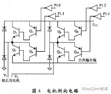

系统采用带有变速器的3 V直流电机,通过电机的顺时针、逆时针旋转完成*、闭锁操作。倒向驱动电路由三极管Q4,Q6,Q8,Q10,Q5,Q7,Q9,Q11组成,单片机的P1.O,P1.1,P1.2,P1.3分别经反相器后接Q4,Q6,Q8,Q10的基极。电路如图4所示。
当单片机的P1.O,P1.1,P1.2,P1.3为低电平时,Q4,Q6,Q8,Q10截止,V1和V2处于浮空状态,电机静止;当*时,单片机的P1.0,P1.3为高电平,P1.1,P1.2为低电平,Q4,Q5,Q10,Q11导通,Q6,Q7,Q8,Q9截止,V1为正,V2为负,电机正转*;当闭锁时,单片机的P1.0,P1.3为低电平,P1.1,P1.2为高电平,Q4,Q5,Q10,Q11截止,Q6,Q7,Q8,Q9导通,V1为负,V2为正,电机反转闭锁。
在程序实现时,必须注意严禁P1.0,P1.1,P1.2,P1.3同时为高电平,即Q4,Q6,Q8,Q10同时处于导通状态。

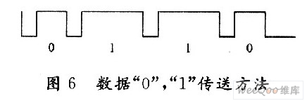

采用异步FSK通讯方式,使用信号的不同频率来区分“0”和“1”,如图6所示。
当信号频率为20 kHz时,代表传输为“O”;当信号频率为10 kHz时,代表传输为“1”。当晶振为12 MHz时,机器周期大约为1μs。在接收部分,定时器/计数器1用来记录机器周期的个数。当记录的机器周期个数在30~70之间时,可以确定接收到的是“O”(O的标准个数为50个);当记录的机器周期个数在80~120之间时,确定接收到的是“1”(1的标准个数为100个),其他情况按错误处理。

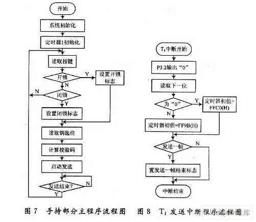

手持部分主程序完成系统初始化、读取按键,形成数帧,启动发送等任务。使用定时中断T1,完成数据的发送过程。当为数据“0”时,定时器初值为65 535-50=65 485=FFCO(H);当为数据“1”时,定时器初值为65535-100=FF9B(H),逐次发送各位,直到将一帧数据发送结束。手持部分主程序和T1中断程序流程如图7和图8所示。
