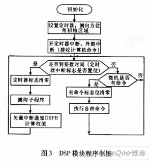

DSP模块程序框图如图3所示。

整个DSP模块的处理时间分为3个时间段,分别为从缓冲中读取数据时间、测向时间和波束合成权值计算时间,其中主要的开销是测向的时间。为了使DSP模块具备更高的效率,必须根据该模块的结构和Tiger DSP芯片的性能合理分配任务。由于主要的开销是测向算法,所以解决好测向的并行算法是尤其重要的。在MUSIC算法中,判断出信号个数后要分别对各个信号区域进行峰值搜索,最后锁定信号来向,系统最多可测4个不同来向的信号,因此将峰值搜索的区域划分后交给两片DSP同时进行搜索,可以节约大量的时间。测向和波束合成权值的计算不能同时进行,DSP A通知 DSP B进行波束合成后又可以返回去从缓存区中读取数据,此时DSP B计算波束合成的权值,这样又大大提高了并行度。控制终端对DSP模块的命令是通过外部中断读入,在执行控制终端的命令时将定时器时钟关闭。
DSP模块的程序框架用C语言来构建,在C中插入汇编来提高运算效率,并充分利用TigerDSP芯片双处理器核的SIMD结构,为了更好地对整个的程序进行优化,使用开发软件中的工具Linear profiling 分析各个子函数所占用的时间比例,从而优化程序的瓶颈。并行的系统设计和一些优化措施使DSP模块的运行时间能够满足系统设计的需求。
