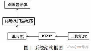

系统采用了上位机——下位机的结构构建,上位机为 PC机,通过串行通信接口与下位机显示系统进行通信,以实现对显示内容的实时擦除、更新等操作;下位机系统主要包括单片机控制电路和显示电路两部分,汉字显示采用 16x16点阵模式,通过单片机的控制,实现字符从右往左滚动的动态显示效果。基本框图如图 1所示。

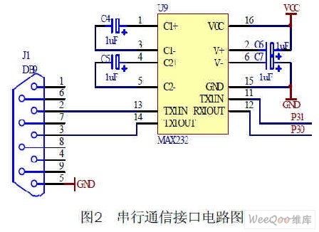

系统上位机和下位机通过串行通信接口进行联系。 STC89C55RD+单片机内部含有一个可编程的全双工串行通信接口,即 RXD(P3.0)和TXD(P3.1),具有 UART的全部功能,该接口电路能同时进行数据发送和接收。一般情况下只要通过RXD、TXD和GND三根线就可以实现与上位机PC的串行通信,根据通信距离的远近,可以选择RS232或RS485通信方式,由于本系统中显示屏控制电路与上位机PC的距离较近,故选用了RS-232标准总线接口。具体电路图如图2所示。

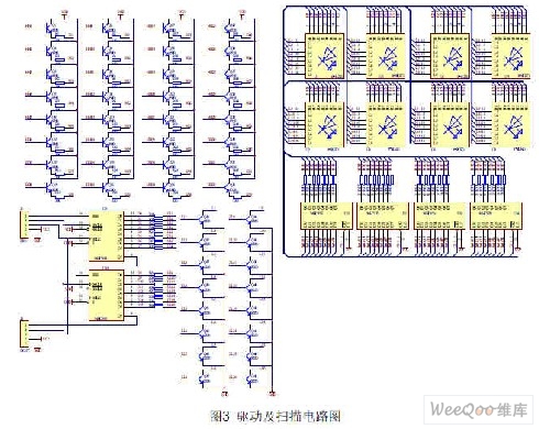

LED点阵选用8x8模块,每 4块排列成一个16x16的点阵,用于显示一个汉字。点阵每一行的所有LED共阴极,每一列的所有LED共阳极。
因为单片机I/O口的驱动能力有限,所以每一行LED阴极通过一个三极管8550与电源相连,I/O口仅需要提供几个毫安的灌入电流即可控制其通断。考虑到本系统可以同时显示六个汉字,故每一列 LED的阳极都通过一个限流电阻和一个三极管8550与电源相连,当六个汉字的同一行汉字字模(即12个字节)通过锁存器74HC377并行送出后,由移位寄存器 74HC595输出行选通信号,来点亮该行的LED,接着再送下一行数据,再选中下一行有效,直到16行全被扫描过一遍。至此,一幅完整的文字信息就显现出来,然后按这种方式反复扫描,借助于程序的控制,即可实现信息从右至左的动态显示了。具体电路图如图3所示。

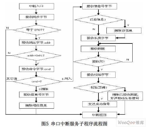

(2)串口中断服务子程序采用接收中断启动,主要负责接收来自上位机 PC发送的信息,包括欲显示的内容以及命令字节,并根据命令完成相应的信息写入、擦除等操作,最后开中断返回主程序。其流程图入图5所示。
其中信息的写入、擦除等操作主要由单片机的IAP功能来完成。 IAP,即在应用可编程,是指在程序运行时程序存储器可由程序自身进行擦写。通过IAP功能的相关指令,既可以将 欲显示的数据写入到程序存储器指定的扇区中,也可以根据需要擦除相应扇区中的数据。这样,数据就如同烧入的程序一样,掉电不会丢失。当然写入数据的区域与程序存储区是分开的,以使程序不会遭到破坏。
