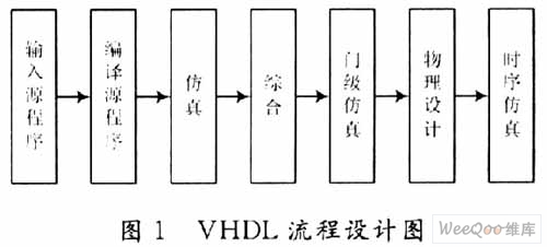

1.3 VHDL设计流程
VHDL流程设计如图1所示。
现在,计算机辅助工程软件的供应商已把日益通用的硬件描述语言VHDL作为其CAD或EDA软件输入与输出的标准,其中ALTEKA公司提供的综合工具Max+PlusⅡ,具有全面的逻辑设计能力,从编辑、综合、布线到仿真、下载都十分方便。

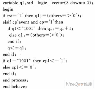

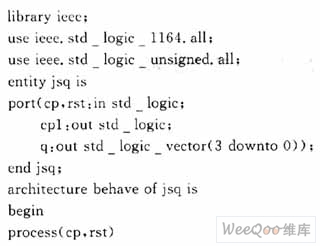

VHDL语言设计十进制计数器的源程序:

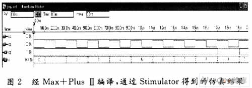

在程序输入完成后,经Max+PlusⅡ中的Compiler编译通过后,可用Stimulator进行仿真,查看仿真结果,如图2所示。

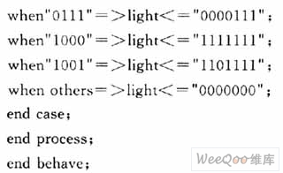

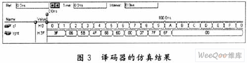

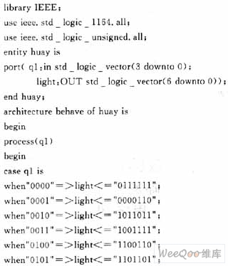

也可以加入七段显示译码器的VHDL设计来通过实验箱的七段数码管扫描显示计数结果仿真结果如图3所示。
代码如下:

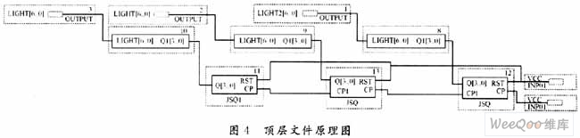

最终实现的顶层文件原理图如图4所示。

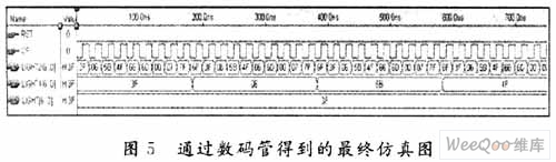

顶层文件设计如图4所示,通过该文件可以实现译码,下载到EDA实验箱时,便可于实验箱的数码管上读出相应的脉搏数,如图5所示。
