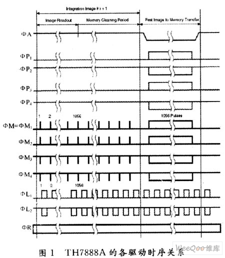

CCD的一个工作周期可分为两个阶段:光积分阶段和电荷转移阶段。光积分阶段进行感光阵列的电荷积累,存储区到转移寄存器的电荷转移(行逆程)以及转移寄存器向输出放大器的电荷输出(行正程);转移阶段主要进行帧转移,即将感光区的光积分电荷转移至存储区。要完成如上功能就要给CCD提供严格的驱动时序时钟。TH7888A的各驱动时序关系如图1所示。
图1中,φPA为帧时钟,高电平时为光积分阶段,低电平时为电荷转移阶段。φP1~φP4为帧转移脉冲,在光积分阶段时不变,在电荷转移阶段时同行转移控制信号φM1~φM4一起完成整帧的转移。在光积分阶段,行逆程状态时,帧存储区各行的信号电荷在行转移信号φM1,φM4控制下向水平移位寄存器方向平移一行,读出寄存器时钟φL1,φL2不变;行正程状态时,水平移位寄存器中的像元电荷在读出寄存器时钟φL1,φL2的控制下逐次经过输出放大器输出。每读出一行信号,进行一次行转移。一帧图像传完后,再进行下一帧图像的帧转移。

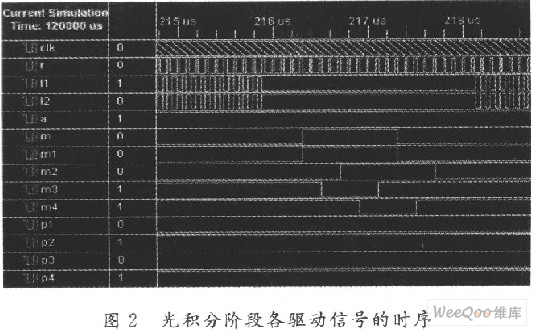

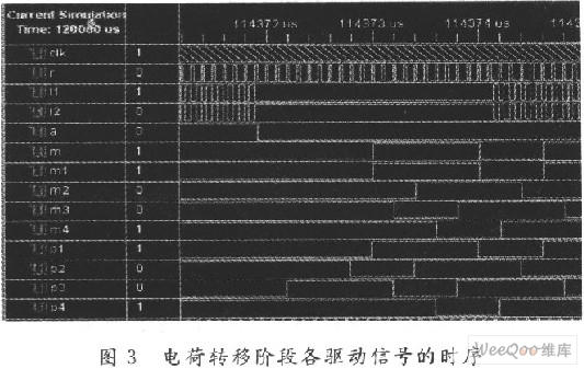

设计采用ISE 10.1自带的仿真工具对时序进行仿真,并对Xilinx公司的FPGA芯片XC3S50进行配置下载,通过功能仿真验证设计的可行性。驱动时序的仿真结果如图2,图3所示。
由图可见,设计完成了CCD对驱动信号的要求。

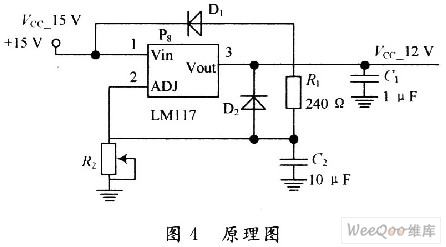

CCD电路的工作电压取自二次电源。电路所需电压种类繁多,如CCD传感器需要+15 V电源和多种偏置电压,CCD驱动器需要+12 V,+9 V,+8 V,+4 V电源,FPGA正常工作需要的3.3 V,2.5 V,1.2 V等。为了减少二次电源的种类,并考虑到与其他部件电源的共用性,相机系统采用两种二次电源模块:+15 V,+5 V。上述各种电压均由这两种电源变换而得。为保证FPGA芯片工作的稳定,其电压由Xilinx公司专用的电源转换芯片提供。其他各种偏置电压的电源转换核心器件是LMll7。LMll7是正三端可调稳压器,这种稳压器具有良好的稳压性能,还具有短路保护、过流保护和温度保护功能。
LMll7的输出电压范围为1.2~37 V,H封装负载电流最大为O.5 A,它的线性调整率和负载调整率比标准的固定稳压器好。通常LMll7输入端不需要外接电容,除非输入滤波电容到LMll7输入端的连线超过15 cm。图4为实现直流偏压+12 V的原理图。图中,2、3脚之间为1.25 V电压基准,改变R2阻值即可调整稳压电压值。输出电压为:

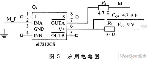

CCD驱动部分的作用是把CCD时序产生单元输出的各种转移脉冲信号进行功率放大,以满足CCD对驱动波形电压及电流以及时序的要求。驱动信号的好坏会对CCD的电荷转移效率产生较大的影响,从而影响成像的质量。设计中使CCD正常工作需要的驱动信号和复位信号共13种,这些信号的电压共有4种,不同的电压由上述电源转换器LMll7转换输出,再进入驱动器芯片对驱动信号和复位信号进行驱动。由于CCD为容性负载,在较大电压摆幅的情况下需要在快速的变化沿时能够提供足够大的瞬态驱动电流,因此要选择工作电流足够大的器件以满足要求。芯片选用的是Intersil公司的EL7212,和常用的ICL7667,DS0026相比,EL7212在速率、驱动能力、反应时间、抑噪等各方面表现更为优秀,其上升沿和下降沿变化得更快,容性负载为1 000 pF时的典型值为10/13 ns,更适合用于高速相机。EL7212为单电源工作方式,其应用电路如图5所示。图5中,电阻R1用于减小内部功耗,电阻R2和电容用于防止过冲,电容尽量靠近管脚。
