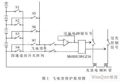

对于单体电池的检测,主要采用飞电容技术。飞电容技术的原理图如图1所示,为电池组后4节的保护电路图,通过四通道的开关阵列可以将后4节电池的任意1节电池的电压采集到单片机中,单片机输出驱动信号,控制MOS管的导通和关断,从而对电池组的充电放电起到保护作用。
以上6节电池可以用2个三通道开关切换阵列来实现。MAX309为1片4选1、双通道的多路开关,通过选址实现通道的选择。开关S5、S6、S7负责将电池的正极连接至飞电容的正极。开关S2、S3、S4负责将电池负极连接至飞电容的负极。三通道开关切换阵列结构与四通道开关切换阵列类似,只是通道数少1路。工作时,单片机发出通道选址信号,让其中1路电池的正负极与电容连接,对电容进行充电,然后断开通道开关,接通跟随放大器的开关,单片机对电容的电压进行快速检测,由此完成了对1节电池的电压检测。若发现检测电压小于2.8 V,则可推断出电池可能发生短路、过放或保护系统到电池的检测线断路,单片机将马上发出信号切断主回路MOS管。重复上述过程,单片机即完成对本模块所管理的电池的检测。

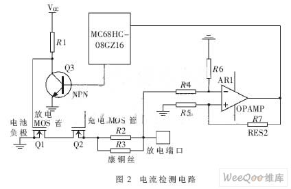

电流采样时,电池管理系统中的参数是电池过流保护的重要依据。本系统中电流采样电路如图2所示。当电池放电时,用康铜丝对电流信号进行检测,将检测到的电压信号经过差模放大器的放大,变为0~5 V的电压信号送至单片机。如果放电的电流过大,单片机检测到的电压信号比较大,就会驱动三极管动作,改变MOS管栅极电压,关断放电的回路。比如,对于36 V的锰酸锂电池来说,设定其保护电流是60 A。康铜丝的电阻是5 mΩ左右。当电流达到60 A时,康铜丝的电压达300 mV左右。为提高精度,将电压通过放大器放大10倍送至单片机检测。

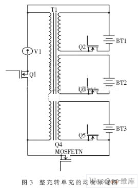

电池组常用的均衡方法有分流法、飞速电容均衡充电法、电感能量传递方法等。在本系统中,需要较多的I/O口驱动开关管,而单片机的I/O口有限,所以采取整充转单充的充电均衡方法。原理图如图3所示。Q4是控制电池组整充的开关,Q2、Q3、Q5是控制单节电池充电的开关。以10节锰酸锂电池组为例,变压器主线圈两端电压为42 V,副线圈电压为电池的额定电压4.2 V。刚开始Q4导通,Q2、Q3、Q5截止,单节电池的电压不断升高,当检测到某一节电池的电压达到额定电压4.2 V以后,电压检测芯片发出驱动信号,关闭Q4,打开Q2、Q3、Q5,整个系统进入单充阶段,未充满的电池继续充电,以达到额定电压的电池保持额定电压不变。经测试,电压差值不会超过50 mV。

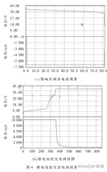

通过电池管理系统对锰酸锂电池组进行充放电测试。图4(a)为锂电池组放电测试图,放电电流为8 A,当电池组电压降至32 V时,放电MOS管关断。图4(b)为充电的测试图。充电结束4小时后,均衡完成。
本文的电池管理系统以M68HC08GZ16为核心,实现了对电池组单体电压、电流、温度信号的采集。充电电量平衡以后,单体电池的电压差值不超过50 mV。整体系统运行性能良好,能够满足电动车动力电池组应用需要。
