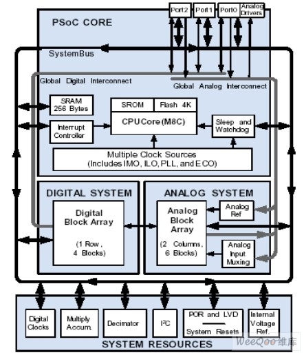

赛普拉斯CY8C21×××"29×××系列的内部结构如图1所示。其资源包括:
图1:CY8C24423内部系统资源框图。

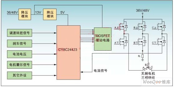

由CY8C24423构成的电动车无刷控制器系统原理框图如图2所示。
图2:电动车无刷控制器系统原理框图。
要让图中所示的电机转动起来,首先控制部就必须根据电机霍尔感应到的电机转子目前所在位置,然后决定开启(或关闭)MOSFET的顺序,如上图中之A上、B上、C上(这些称为上桥功率晶体管)及A下、B下、C下(这些称为下桥功率晶体管),使电流依序流经电机绕组线圈产生顺向(或逆向)旋转磁场,并与转子的磁铁相互作用,如此就能使电机顺时/逆时转动。当电机转子转动到霍尔传感器感应出另一组信号的位置时,控制器又再开启下一组MOSFET,如此循环电机就可以按同一方向继续转动,直到控制器决定要电机转子停止,此时则关闭MOSFET,要电机转子反向则MOSFET开启顺序相反。

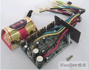

一个最基本的电动车用无刷电机控制器所需要实现的功能包括除了转把调速外,还应该包括欠压保护,过流保护,刹车断电等。另外近年来还有一些实用且流行的功能如定速巡航、ABS刹车再生制动、1:1助力等等。从上面的原理框图可以很清楚地看出,整个系统只用了一个PSoC芯片便实现了上述的所有控制功能。图3为本文设计的无刷控制器半成品实物图。
图3:电动车无刷电机控制器半成品实物外形图。

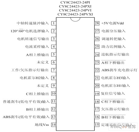

以上功能均不增加硬件成本,采用PSoC可编程片上系将外围器件减到最少,大部分功能由芯片内部来完成,大大降低了硬件成本,并且减少了故障点。本系统中所用SoC芯片引脚及功能如图4所示。
图4.:CY8C24423在本系统中的引脚定义说明图。

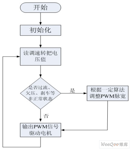

本系统的控制软件流程如图6所示。
图6:控制软件基本流程。
由于PSoC的开发系统PSoC Designer支持C语言编程,配有功能强大的C语言编译器,所以主程序采用C语言编写,这样简单、直观、可移植性好。
