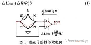

KMZ52是Philips公司生产的一种磁阻传感器,是利用坡莫合金薄片的磁阻效应测量磁场的高灵敏度磁阻传感器。该磁阻传感器内置两个正交磁敏电阻桥、完整的补偿线圈和设置/复位线圈。补偿线圈的输出与当前测量结果形成闭环反馈,使传感器的灵敏度不受地域限制。这种磁阻传感器主要应用于导航、通用地磁测量和交通检测。 该磁阻传感器在金属铝的表面沉积了一定厚度的高磁导率的坡莫合金,在翻转线圈和外界磁场两个力的作用下,电子改变运动方向,使得磁敏电阻的阻值发生变化。同时KMZ52的斑马条电阻成45°放置,这使得电子在正反向磁场力作用下有较好的对称性。由于加入了翻转磁场,KMZ52的变化曲线与普通的磁敏电阻不同,更加线性化。KMZ52磁阻传感器的核心部分是惠斯通电桥,是由4个磁敏感元件组成的磁阻桥臂。磁敏感元件由长而薄的坡莫合金薄膜制成。在外加磁场的作用下,磁阻的变化引起输出电压的变化。
如图1所示,KMZ52磁阻传感器的等效电路,其中,R1~R4的阻值均为R,供电电源为U。在外加偏置磁场H的作用下,R1和R4的磁化方向背向电流方向转动引起阻值减小。而R2和R3的磁化方向朝向电流方向转动,阻值增大△R。计算得:

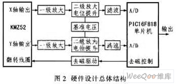

磁电子罗盘的硬件系统包括信号采集、信号处理、消磁电路、基准电压源和单片机等部分。其中信号处理包括一级放大、二级放大电位提升、滤波等3部分。采集到的信号经过放大滤波后送至单片机的A/D转换端口。经过单片机计算方向角后,传送至上位机,机器人的控制器对其处理。磁电子罗盘设计总体结构如图2所示。

4.2 放大电路
在5 V电源电压下,磁阻传感器KMZ52的灵敏度为65 V/T。考虑到地磁场水平方向的磁场强度约为0.03 mT,KMZ52在地磁场的输出电压仅2 mV。因此,需要放大其输出的电压信号。而通用运算放大器一般都具有毫伏级的失调电压和每度数微伏的温漂,不能直接放大微弱信号。因此,一级放大电路采用仪表放大器AD620。
一般信号放大应用中,采用差动放大电路即可满足需求,但精度低,且变更放大增益时,必须调整两只电阻,影响整个信号放大精度。而仪表放大电路则无上述缺点。图3所示仪表放大器是由3个放大器组成,其中,电阻R与Rx范围为1 kΩ~10 kΩ。由固定电阻R通过调节Rx来调整放大的增益。其关系式如式(3)所示,须注意避免每个放大器产生饱和现象(放大器最大输出为其工作电压)。
磁阻传感器在地磁场中的输出范围为±2 mV,经AD620放大495倍后,变化范围为+990 mV,接近±1 V。二级放大电路采用LM324运放,构成同向加法器。经过二级运放后,电压提升2倍;再经电位提升2.5 V后,变化范围为0.5 V~4.5 V,符合单片机A/D转换要求。而电位提升电路所需2.5 V基准电压是由TL431三端可编程并联稳压二极管提供。
4.3 数字信号处理器
磁电子罗盘的数字信号处理器采用Microchip公司的8位PIC16F818单片机,对经过信号调理的磁电阻传感器输出信号进行采样、转换、处理、存储,并通过SPI串行通信模块响应来自PC机的命令及向PC机传输磁场、方位角数据。另外,单片机还为去磁电路提供控制信号。PIC16F818单片机的指令处理速度能够达到8 MHz.内部集成5通道的10位A/D采样转换模块,此A/D转换模块属于逐次逼近式A/D转换,具有转换速度高、精度高等特点,非常适用于那些需要实时信号处理的机器人传感器信号处理。另外,单片机内部的SPI串行通信模块实现传感器与机器人上位机的同步通信,将方位角的实时信息传送至上位机进行处理。

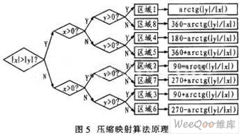

其中,方位角计算是软件设计的关键。采用一般反三角函数逼近的计算方法则涉及汇编语言浮点除法,编程占用大量空间,并且不易调试。而且反三角一般的计算范围是180°。对于360°还要进行额外判断。本系统设计采用压缩映射算法计算方位角α。图5为压缩映射算法测量原理图。x、y分别表示磁阻传感器的x、y轴上测得的磁场强度Hex、Hey。根据三角函数的轴对称性,先将0°~365°的情况压缩在0°~45°内进行查表,根据一定的规则将其重新映射至0°~365°范围内。采用这种方法可避免浮点运算,提高计算速度,降低程序的复杂性。
