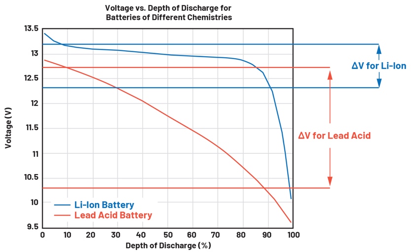

为了在实际应用中更好地说明这一点,可以分析图2,该图比较了铅酸电池和锂离子电池的DoD。可以观察到,当锂离子电池的DoD从0%增加到80%时,电池包电压变化极小。80% DoD通常是锂离子电池的下限,如果低于该值,可能被视为危险水平。
然而,由于锂离子电池的电池包电压在可用范围内的变化非常小,即使是微小的测量误差也可能会导致性能大幅下降。
图2.电池包电压电平与DoD。
