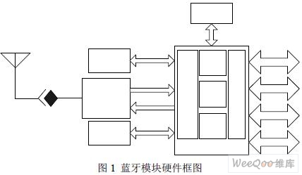

蓝牙模块的硬件结构框图如图 1 所示,包括BlueCore2-External(BC212015)蓝牙芯片、 SST39VF800 FLASH 芯片、FB2520 带通滤波器+平衡不平衡变换器、LTCC 陶瓷天线等。电 源由配套主设备引入,经过电源模块电平转换,为蓝牙主芯片、存储器、带通滤波器和平衡 不平衡转换器等提供所需的+3.3V 和+1.8V 电源。下面将对各个模块分别介绍。

BlueCore2-External 芯片的内部结构如图1 所示。芯片内部主要集成有32Kbyte 片上RAM、 DSPMCU、射频前端以及各种I/O 口。各种I/O 口包括SPI、UART、USB、PIO、PCM、 I2C 等接口。其中SPI、UART、USB 接口主要用来传输数据;I2C 总线用于链接EEPROM; PIO 接口为可编程接口;PCM 接口用来传输语音;在BlueCore2 中UART 接口的最大传输 数率为1.5Mbps,能够达到蓝牙标准中规定的723.2kbps 的数据传输数率。
3.2 储存电路
由于蓝牙芯片并不自带协议栈,需要外拓一块Flash 用来储存协议栈和应用软件。本设 计中选用了Silicon 存储科技公司(SST) 的SST39VF 系列中的一款, 闪存型号为 SST39VF800。SST39VF800 是SST 多用途高精度CMOS 闪存技术的成功典范,它采用了分 立门电路的元件设计方式和氧化通道喷射技术,使得其存储可靠性大大提高,工艺和性能都 远优于其它竞争对手。此外SST 还专门为便携式设备进行了SST39VF800 的性能优化,使 得它在运行中的能耗更小,程序执行速度更快,更加适合便携式设备使用。根据蓝牙协议栈 的大小采用8Mbit 的SST39VF800,读取时间为70ns,工作电压为2.7"3.6V,为了适应工业 现场苛刻的要求选用了支持-20℃"+85℃工业级温度范围的型号。
3.3 带通滤波器+平衡不平衡转换器(Balun)
通常射频发射机输出的是TX_A 和TX_B 两路差分信号,其输出特性是平衡(对称) 的。而天线输出的电缆是采用50 欧姆的不平衡同轴电缆,同轴电缆直接与平衡的系统连接 时,同轴电缆不单屏蔽层的里面有高频电流,而且屏蔽层的外面也有高频电流流过,这样就 会引起不必要的耦合,造成许多干扰,严重时甚至使周围的设备不能正常工作。所以,有必 要在天线和发射机输出端之间接入平衡-不平衡转换器。带通滤波器一般是无源器件它的作 用是滤除接收机不需要的频带内的信号,为低噪声放大器(LNA)提供选择性信号起到减 小干扰的作用。本设计中采用了台湾ACX 公司的集成带通滤波器+平衡不平衡转换器的器 件FB2520,带通滤波器和平衡-不平衡转换器集成在一起集成度更高有效的减小了电路板的 面积,该器件具有外型小巧,插入损耗低等优点,能够很好的完成平衡到不平衡端的转换和 带通滤波的功能。
3.4 电源模块 蓝牙模块需要
3.3V 和1.8V 两种电压,其中1.8V 是为蓝牙芯片和带通滤波器+平衡不平 衡转换器供电,3.3V 是为FLASH 芯片和蓝牙芯片的外围I/O 脚提供电压。由于从主设备引 入的电压为3.3V,所以在蓝牙模块上需要DC-DC 芯片实现电压转换。本设计中采用了广泛 应用于移动电话的XC6204B182MR 高速LDO 转换芯片进行3.3V 到1.8V 电压转换,该芯 片最大输出电流为150mA,输出电压范围为1.8V-6V,完全满足蓝牙模块的电源需要。
3.5 晶振CSX-5032
选用的晶振为CSX-5032 为一款无铅表面制作的贴片晶体单元。具有高可靠性的陶瓷密 封封装确保了元件高频时的稳定性和卓越的可焊性在小灵通、GPS 手持设备、蓝牙、WLAN 等广泛应用。我们选用了一款16MHz 的型号,外型尺寸为5mmX3.2mm,25℃频率公差为 +-10ppm,频率稳定性为+-5ppm。

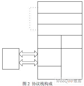

4.1 协议层加载
如图 2 所示由于本模块主要应用于工业无线通信,所以在模块的外部Flash 中只加载了 基带(包括LC),LM 和HCI(主机控制接口)协议层。其中HCI 为蓝牙硬件中基带控制器 和链路管理器提供了命令接口,从而实现对硬件状态寄存器和控制寄存器的访问,特别是该 接口提供了对蓝牙基带的统一访问模式。加载这些协议层模块实现了完整的蓝牙链路控制和 嵌入式HCI 协议,屏蔽了射频和基带两个硬件协议层,以后的应用开发可以直接从HCI 层 开始。通过封装HCI 协议层,可以生成标准的HCI 接口函数,为上层的应用开发提供一个 完整的平台。

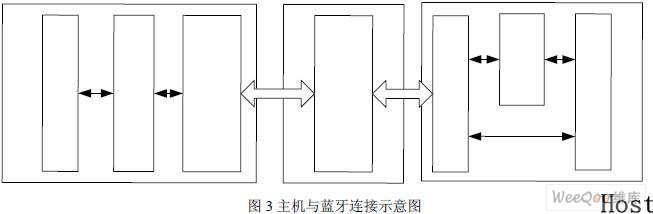

在外部主机具有 UART 或者USB 接口,蓝牙模块与主机信号电平兼容的情况下,不需 要再添加其他辅助电路,本蓝牙模块就可以和主机直接相连。
如图 3 所示是主机和蓝牙硬件连接示意图。主机控制器接口(HCI)提供了一种访问蓝 牙硬件能力的通用接口,HCI 层通过访问基带命令、链路管理器命令、硬件状态寄存器、控 制寄存器以及事件寄存器实现对蓝牙硬件的HCI 命令。在主机系统的HCI 驱动程序和蓝牙 的硬件HCI 固件之间存在的几个中间层次,又称为主机控制器传输层,提供传输数据的能力。该层的目标是透明化,主机控制器驱动程序不关心它是在UART 上还是USB 上,UART 和USB 对主机控制器驱动程序发送到主机控制器的数据不能进行处理,这样主机控制器接 口和主机控制器可以进行升级,升级不会对传输层有任何影响。

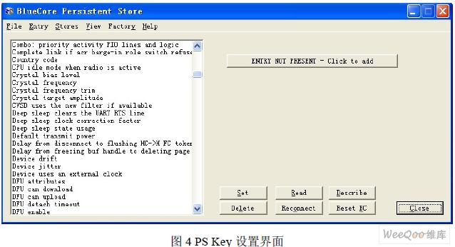

4.2 模块初始参数设置
蓝牙模块加载了各种协议层后并不能工作,还需要根据不同的硬件设计对模块初始参数 进行设置。基于bluecore2 蓝牙芯片的初始参数设置又称为PSK 设置,可以通过BLUELAB 集成开发环境或者PS Key 设置软件来实现,如图所以为ps key 设置界面。

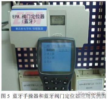

5 蓝牙模块应用实例
如图 4 所示,以蓝牙手操器和蓝牙阀门定位器作说明示例。蓝牙模块与阀门定位器中的 控制板进行串口(UART)全双工通信,阀门定位器的阀位值、阀位上限等各种参数通过串 口送到蓝牙模块,通过蓝牙无线通信的方式发送给蓝牙手操器,手操器可以用相关指令动态 地修改阀门定位器的对应参数,这改变了传统的参数设置或修改方法。在阀门定位器中的蓝 牙模块设置为被动链接模式,设备启动后阀门定位器会周期性的采集阀位值并存储在该设备 的缓冲区内,当蓝牙手操器搜索到阀门定位器后向阀门定位器发送链接指令,建立链接后, 蓝牙手操器将获得一个链接句柄。此后进入如图5 所示的监控界面,可以执行读阀位值、阀 位上限、以及写上限三项功能。每项功能在执行时,都由手操器发送一条控制指令,该指令 由串口发给蓝牙模块,其中包括蓝牙链接句柄、功能代码(0x01-0x03 分别针对以上的三项 功能)以及CRC 校验域。阀门定位器收到控制指令后先判断链接句柄,判断是否接收该指 令,其后根据功能代码分别执行对应的任务。图5 中为通过蓝牙手操器读取的阀门定位器的 阀位值。此外,蓝牙手操器还可对蓝牙电磁流量计,蓝牙温度变送器等设备进行操作。
