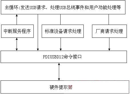

对于CPU而言,PDIUSBD12芯片与一个外部存储器完全相同,CPU通过总线控制的方式对PDIUSBD12进行操作。USB接口的传输并不会占用许多CPU资源,CPU可以执行前台操作,而USB接口传输的工作则在后台完成,两者之间通过中断服务程序连接。当PDIUSBD12 从USB 收到一个数据包,那么就对CPU 产生一个中断请求,CPU 立即响应中断。在ISR中固件将数据包从PDIUSBD12 内部缓冲区移到循环数据缓冲区,并在随后清零PDIUSBD12 的内部缓冲区以使能接收新的数据包CPU 可以继续它当前的前台任务直到完成,然后返回到主循环检查循环缓冲区内是否有新的数据,并开始其它的前台任务。无论是上传或者下载数据都是对循环缓冲区内的数据进行处理,主循环只要检查循环缓冲区内是否有要处理的新数据。程序整体结构框图如图1所示。
各模块分工如下:
(1)硬件提取层:对单片机的I/O口、数据总线等硬件接口进行操作。
(2)PDIUSBD12命令接口:对PDIUSBD12器件进行操作的模块子程序集。
(3)中断服务程序:当PDIUSBD12向单片机发出中断请求时,读取PDIUSBD12的中断传输来的数据,并进行相关处理。
(4)标准请求处理程序:对USB的标准设备请求进行处理。
(5)厂商请求处理程序:对用户添加的厂商请求进行处理。
(6)主循环程序:发送USB请求、处理USB总线事件和用户功能处理等。
图1 USB驱动MCU整体结构图
