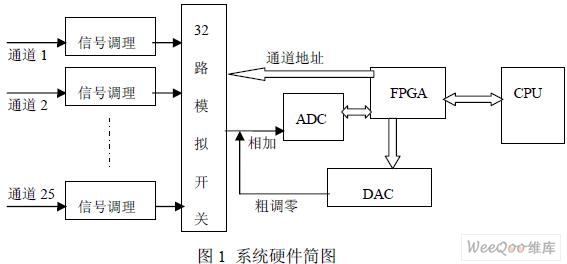

本文设计的数据采集系统可以实现数据的采集、处理和存储功能。整个系统主要由 Atmel 公司的AT91RM9200 微处理器芯片, Xilinx 公司的FPGA 芯片XC3S200AN, TI 公司的 ADC 芯片TLC2551、DAC 芯片TLV5* 及信号调理电路等外围电路组成。系统硬件简图 如图1 所示。ARM 输出控制信号,控制FPGA。当ARM 启动FPGA 开始数据采集后,FPGA 输出通道地址,经过32 路模拟通道多路开关,选择某一通道,FPGA 控制DAC 芯片输出模 拟量对这一通道的输入量进行粗调零。然后由FPGA 控制ADC 芯片进行模数转换。将转换 得到的12 位数字量串行输送给FPGA。在FPGA 内部将12 位数据由串行改为并行,进行细 调零等相应的数据处理,然后加上4 位标明通道的数据送入FIFO 中。当FIFO 达到半满时, ARM 将数据读出进行相应的处理,整个数据采集的过程完成。

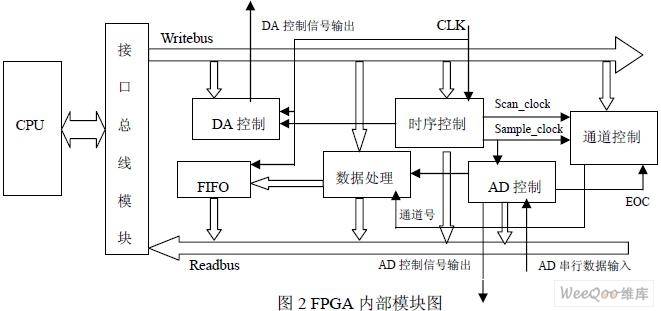

FPGA使用的是Xilinx 公司Spartan3AN 系列的XC3S200AN芯片,片内集成了4M Flash, 288K 的块状RAM,集成密度高,可以将程序直接下载在片内ROM 上,无需片外ROM, 节省电路板面积。FPGA 在整个系统中负责数字信号的采集控制、处理,控制信号和时序信 号的产生,数据的缓存和异步输出,在整个数据采集系统中起到至关重要的作用。根据FPGA 的功能,将其模块化为数据处理模块、时序控制模块,通道控制模块、A/D 和D/A 芯片控 制模块、异步FIFO 缓存模块、接口和总线模块,具体模块结构如图2 所示。
(1)接口总线模块
此模块负责 FPGA 和CPU 的通信以及内部各模块之间的通信。CPU 和FPGA 之间通过 16 位双向数据总线和地址线通信,CPU 向FPGA 输入读、写、复位、开始等控制信号。FPGA 内部各模块设计成可由CPU 读写的模块,直接与内部数据总线连接。这样ARM 可以通过 向各模块写入数值实时的改变采样的各参数,并通过读各模块的参数实时监控系统的运行状 态。由于内部各模块众多,CPU 与FPGA 之间信息交互频繁,为了简化时序控制,避免各 模块之间的竞争、冒险,在FPGA 内部将16 位双向数据总线独立为16 位读总线(Readbus) 和16 位写总线(Writebus)。当CPU 输入写信号有效时,FPGA 内部写总线从与ARM 通信 的双向数据线读数,将数据送给内部各模块;当输入读信号有效时,双向数据总线从内部读 总线读数,向外输出给CPU,当读信号无效时,内部读总线为高阻状态。内部各模块都将 可读的参数值输出到多选一数据选择器,读总线根据地址译码读出某个参数值送给双向数据 总线输出。

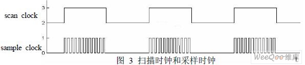

此模块控制通道采样频率和内部的时序逻辑,有两个主要信号,扫描时钟(scan_clock) 和采样时钟(sample_clock),都是由FPGA 主时钟分频而得。scan_clock 为高电平时,对各 通道信号采样保持,ADC 准备转换。当sample_clock 上升沿到来时,ADC 开始转换某一通 道的信号,sample_clock 的下一上升沿到来时,ADC 转换下一个通道的信号。通过改写 scan_clock 和sample_clock 可以改变采样的频率。由于通道数也是可以修改的,当扫描时钟 和采样时钟未变,采样通道数由25 变为12 个时,scan_clock 高电平有效时间被浪费。为了 解决这个问题,在设定的通道数转换完成后,就将扫描时钟置为零,节省了时间。如图3 所示,当采样通道数设置为12 时,采样完第12 个通道后就将scan_clock 置为零。

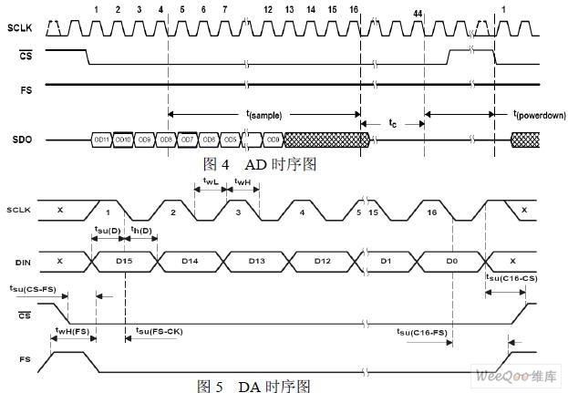

此模块控制 AD 和DA 芯片,产生使AD 和DA 芯片工作的控制信号和时序逻辑。由于 需要采样的通道数多,达25 个,为节省印制电路板面积和成本,采用单片AD 芯片加多路 模拟开关进行模拟数字量的转换。AD 芯片TLC2551,是TI(Texas Instrument)公司生产的 精度为12 位的,单通道采样、低功耗芯片。其工作时序如图4 所示。时钟信号SCLK、控 制信号CS 都由FPGA 产生,时钟主频为19.2M,采样一次需要44 个时钟周期。
DA 芯片采用TI 公司生产的TLV5*,它是一个带参考电压源的8 位DAC,数字接口为SPI 接口。FPGA 控制DA 芯片,使DAC 的输出与ADC 输入模拟电压相加,抵消输入的 零点,产生0-4.096V 有效输出送到ADC 输入端进行转换。TLV5* 的工作时序如图5 所示。 时钟信号SCLK 和控制信号CS,信号FS 由FPGA 产生,每次转换需要16 个时钟周期。

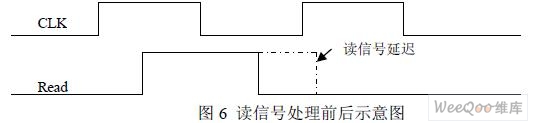

由于 ARM 和FIFO 的时钟不同,ARM 读速度远远大于FPGA 采集数据的速度,因此设 计用FIFO 在ARM 和FPGA 间的跨时钟域数据传输中起缓存的作用。模块由两个深度为8K, 宽度为16 位的异步双端口FIFO 组成,数据存储总量为256K。若用FPGA 内部逻辑资源实 现FIFO,所有逻辑资源将全被耗尽,因此用芯片内部自带的288K Block Ram 来实现。设计 中,采用19.2M 主时钟做FIFO 的时钟,且为上升沿有效。ARM 的读信号有时无法被时钟 上升沿捕捉到,就产生了数据传输不可靠的问题。为解决这个问题,采用握手协议将读信号 延长。输入到FIFO 端口的读信号一直到时钟上升沿有效,才置为低电平,具体如图6 所示。
