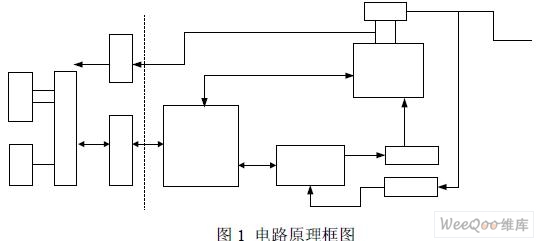

基于HART 协议的高精度温度控制器的电路原理框图,如图1。连接HART 协议温度 控制器的两条线既是电源线又是4~20mA 输出(控制)信号线和HART 信号线,对HART 协议温度控制器供电的电流被限制在4mA 以下(报警情况为3.6mA),4mA 以上部分为信 号。
采用AD 公司生产AD421 实现A/D、V/I 功能,AD421 是一款低功耗多功能芯片,其内部集成有16 位A/D 及V/I 和电压调整电路。DC/DC 是采用开关电源原理设计的电源隔离 器,通过DC/DC 给基于HART 协议的温度控制器信号输入和A/D 电路供电。使用低驱动电 流的光电隔离器作信号隔离,实现HART 协议温度控制器传感器小信号输入与输出信号和 外部电源隔离,同时实现温度控制器的低电流消耗要求。
电路工作原理是:温度传感器信号经滤波送AD7714 放大并转换为相应的数字信号,经 光耦HP4731 隔离后送入CPU,由CPU 进行线性化及校正处理后送AD421 转换为相应的 4-20mA 标准电流输出。另外,环路上的数字通信信号经滤波后送入解调器HT2012,解调信 号通过串行口送入CPU。然后CPU 送出相应的应答信号到HT2012 调制成HART 数字信号, 经整形后控制V/I 转换电路转换成相应的数字信号,并叠加到4-20mA 直流信号上。

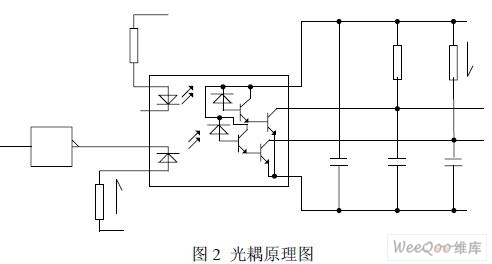

1) 光耦外围参数确定见图2,以R18、R20 计算为例,由于光耦最小驱动电流IF=40μA,所以按式(1), (2)求解。
考虑最坏情况及余量取R18=62KΩ,同理取R17=62KΩ。
R15, R16, R21, R22 的计算类似,在次不作叙述。

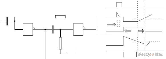

2) 脉宽展宽电路如图3。
图3 脉宽展宽电路及波形
由于AD7714 数据更新完成后,其DRDY 线要送一个触发高脉冲,其宽度为203.5μs,而光 耦最小响应脉宽为500μs,因而必须设置脉宽展宽电路。原理分析,设原始状态时,图中a、 c 和d 点为逻辑低电平;b、e 为高电平,当VI 脉冲到来时,b 点跳到2VCC,随后放电至 VCC,c、d、e 点不变。当VI 负跳变沿到来时,b、c、d、e 各点翻转,然后C21 开始放电, 当d 点电位降到反相器转换电压值时,反相器状态转换,e 点变为高电平,并对C13 充电, 当b 点电位升到反相器转换电压值时,反相器状态转换,C 点变为低电平,从C 点引出稳态 脉冲。
由于AD7714 的DRDY 高脉冲宽度为500×tCLKIN=203.5μs, 所以T3 应小于 203.5μs,T3=-R14C13ln0.5 取R14=200KΩ 求得C133.2 信号输入电路设计

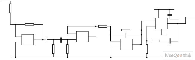

3.3 通信信号滤波电路

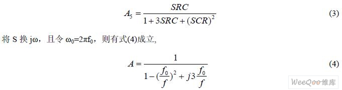

通信信号滤波电路如图4。滤波电路由高通和低通滤波器组成带通滤波器,考虑到HART 通信信号包含上下半波,为了不引起信号失真,将直流工作点设在Vcc/2 上。由C33、C34、 R24、R27 及D2C 组成二阶高通滤波器,设C33=C34=C,R24=R27=RZE 则其传递函数为(3) 式。
取(4)分母字模等于v2 可求得截止频率为0.37/2πRC,根据HART 信号特点,高通截止频率一般 取600Hz。由R22、R23、C30 和D2B 组成一阶低通滤波器,设C22=R、C30=C,则其截止 频率为1/2πRC,HART 通信中一般取2500Hz。
图4 通信信号滤波电路

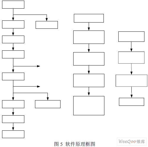

软件工作原理如图5 所示,主要分为三个部分,一部分是信号的采集和输出;一部分是 HART 通信信号到来,进入中断,识别和响应通信信号,包含数据链路层、应用层和层间接 口等部分程序;另一部分是当有按键按下,进行本地参数组态。
