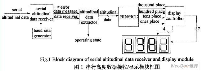

数字式自动距离跟踪脉冲雷达高度表串行输出的高度数据,首先通过串行高度数据接收模块将串行数据转换为并行报文数据,再通过报文滤波/数据提取模块,提取出高度数据,并根据输出高度数据的时间间隔标识雷达的工作状态,然后BIN码表示的高度数据通过以不恢复余数阵列除法为基础的BIN/BCD码转换模块,转换为适合七段码显示的90BCD码后送到扫描七段码显示控制器,以驱动四位七段共阳极动态显示数码管,如图1所示。

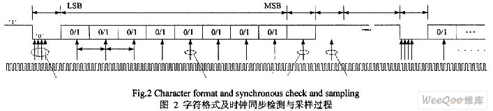

串行高度数据收发模块采用三线制连接方式,通信方式为异步传输,波特率:9 600,数据位:8位,停止位:1位,奇校验,其字符格式及时钟同步检测与采样过程如图2所示。

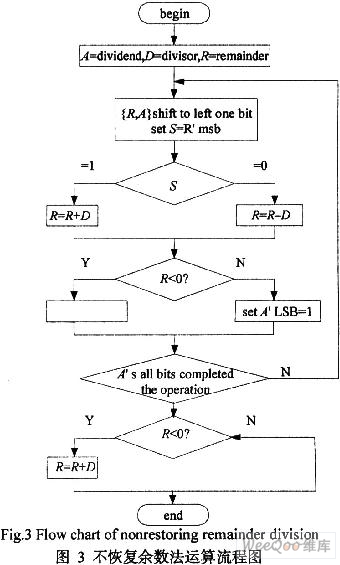

表1以45 10/1010=101101 2/10102作为一个数值计算的例子,详细展示了图3所示的不恢复余数法算法流程图。首先将余数尺和被除数A联合左移一位,如果余数R的符号位S为0,将执行减法操作,否则应该加上除数D,如果余数大于零,则当前商位为‘1’,否则为‘0’,循环这个过程直到被除数A的所有位都完成运算。最后得商:0001002,余数:000101 2。
