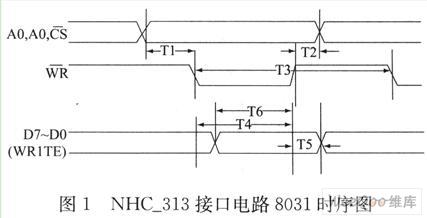

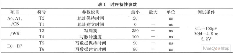

对NHC_313读写的时候采用8031时序,如图1为NHC_313接口电路8031时序图,在表1中列出了接口的时序特征参数。

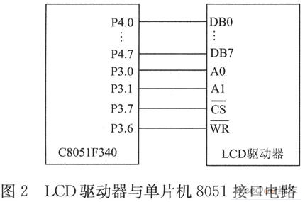

当驱动器与8051等I/O口读写速度不是很快的MCU连接时,I/O的特性其本上可以满足表1的时序特征参数,图2给出的是MCU和驱动器无缝连接的接口电路,这种方法是采用IO模拟时序的时候用到的引脚(不止局限于图中列出的引脚),本文建议采用I/O口模拟时序的方法控制驱动器。要注意的是如果I/O的读写速度过快则不能满足接口时序特性参数。例如采用Silab公司的C8051F340作为NHC_313的MCU,由于C8051F340的内部晶振为48MHz,I/O读写速度不能很好满足时序特性(写周期不能满足),所以在程序设汁中会看到有延时程序。而Atmel 8051系列单片机I/O可以满足表1的时序参数特性,不需要加入延时程序。

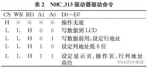

表2为驱动器命令,由于显示的像素点数为640(列)×480(行),对于8位的I/O不能一次的把行和列的信息完全表示出来,由此设置了行列的高低地址(8位地址线只能表示0~255的地址信息)。

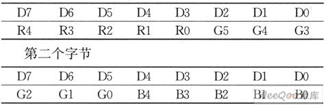

d)连续写两次8位字节对应一个像素点颜色(A1=0,A0=0)。第一个字节:
R4、R3、R2、R1、R0表示红色灰度;G5、G4、G3、G2、G1、G0表示绿色灰度;B4、B3、B2、B1、B0表示蓝色灰度。如在同一行内连续写数据不用每次重写行坐标和列坐标,每一次“写数据”操作后列地址自动加1,即每写两个字节显示数据列地址自动加1。

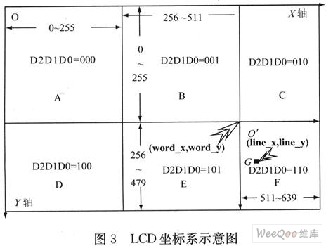

本文中的液晶显示器显示的颜色数量为65536种一16位色,对一个像素点所要显示的颜色需要用两个字节的数据来表示。需要注意的是,LCD的坐标系同数学上的坐标系有所不同,LCD的坐标系如图3所示。
坐标系上的点和LCD的像素点是一一对应的,每一个像素点用坐标系的横纵坐标唯一标识。由于八位的数据线只能表示0~255的范围,所以把LCD分割成了图3中的几个区域,这些区域保证了横纵坐标范围在0~255之内,通过设置行列高低地址选择所要显示的区域。每个区域独立为一个小的坐标系,如图3中的F区域所示,区域中的点用这个小坐标系的坐标唯一表示。例如在选择LCD上点(630,420),通过整体坐标轴把这个点定位到F区,通过简单的计算得知此点在F区域坐标下的新坐标值为(118,108)。选择区域的过程就是设置行列高低地址的过程,也可以理解为地址的写入为先写如高地址,后写入低地址,且地址的长度为11位,最高位为行列地址选择位。为了方便理解和使用,本文把地址用区域来表示。例如选择F区域,执行操作:A1=A0=1,CS=0,WR=0,然后向控制器写入D2D1D0=110。

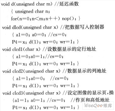

对驱动器控制是完成液晶产品开发的第一步也是关键部分,下面的程序是采用I/O模拟8031时序方法完成对控制器进行控制,通过这个方法有助于理解对控制器控制的操作步骤。图1为C8051F340同驱动器的连接方法,本文所有例程编写都遵循这种连接方式。操作基本程序清单如下:
上述的dlcd,clcd1,clcd2,clcd3函数中,如果把控制器的片选信号接到低电平,cs这个管脚在程序可以略去;假如P4端口和其他端口相连接,cs管脚要通过I/O口控制驱动器是否选通。注意函数中的延迟函数:数据出现在端口上要经过T6的时间在wr的上升沿把数据写入控制器。

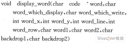

函数display_word功能:把字体写入到控制器缓冲区指定位置中,并控制字体是否显示。函数参数意义:
word:显示字体字库的首地址;
word_line,word_row:字库行数和列数(列数等于字模的列数/8);
word1,word2:字体显示的颜色的16进制表示;
backdrop1,backdrop2:字体和背景的颜色其他参数含义同clear_region。函数原型和参数如下:

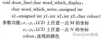

画线程序:把LCD上任意两点连接成直线。设LCD上两点坐标M(x1,y1)和N(x2,y2),得斜率由于x方向地增量△x=1,则△y=k。通过循环置点就可以得到直线。
本文所用的函数如下:
void draw_line(char word_which_display,char word_which_write,unsigned int x1,unsigned int y1,int x2,int y2,char colour)
参数功能:x1,y1:LCD上任意一点M的坐标
x2,y2:LCD上任意一点N的坐标
colour:连线的颜色
