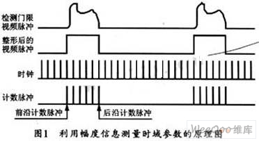

时域测量包括脉宽(PW)测量和脉冲重复周期(Pri)测量,时域测量在FPGA中可利用数字化技术实现。AD的两路输入为两路正交中频信号。经过Cordic算法,即幅相解算之后获得幅度和相位信息,其中利用幅度信息测得时域参数,其原理图如图1所示。
当脉冲信号进入FPGA后,将首先进行门限判定,以将不规则的脉冲信号进行整形并变为规则的脉冲信号。整形后,在脉冲信号上升沿启动脉宽计数器和重复周期计数器,而在该脉冲信号的下降沿锁存脉宽计数器并且在下个脉冲信号上升沿锁存重复周期计数器;由此即可得到脉宽和重复周期的量化值N和M,然后再通过工作时钟的计算,就可得出脉宽和重复周期。

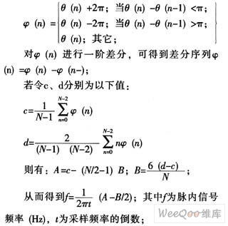

频域参数测量可由两路正交信号所携带的相位信息得到。对于输入正交采样I、Q两路序列,则可通过求反正切得到角度序列θ(n)=arctg(I(n/Q(n),但此时得到的角度序列是周期性分布在(0,2π)之间的,因此需对此角度进行解模糊,可将角度序列解为递增直线,然后按照如下公式进行解模糊,并得到新的角度序列φ(n):
通过以上公式可以准确计算出脉内信号频率,从而达到测频的目的。

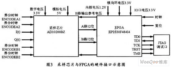

基于AD10200和FPGA芯片EP2S30F48414的脉冲信号测量系统的硬件电路原理如图2所示。此系统的输入信号要求为两路正交信号,正交信号在基带数字信号处理中经常要用到,它可以通过多种方法来实现,如模拟器件下变频或者是数字正交下变频等技术。IQ两路正交信号的特点为幅度相仿,相位相差90度。AD采样芯片负责将模拟信号转换为数字信号;电源芯片用于为AD、FPGA和MAX232供电;晶振用于提供工作时钟,选择24.576 MHz晶振的原因是因为FPGA与计算机串口通信时还要实现一个模拟串口,而选用24.576 MHz可以刚好模拟出9600 bit/s的波特率,从而可减少误码率:外部复位可为FPGA提供外部复位信号。MAX232是一个常用的电平转换芯片,可以将FPGA输出的LVTTL 3.3 V电平转换为串口电平,以便被计算机UART口所识别和接收。由以上芯片组成的系统工作频率为100 MHz,可实现快速、高精度地脉宽和频率测量。其中采样芯片和FPGA的硬件连接图如图3所示。

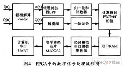

本系统中的时域参数测量和频域参数测量工作由FPGA担任,其输入为正交信号两路序列,输出分别为脉宽(PW)、重复周期(Pri)和频率(f)。FPGA中的数字信号处理流程如图4所示。
图中,I(n)和Q(n)为两路正交信号序列;A (n)为幅度信息序列;为相位信息序列。
两路正交信号I(n)和Q(n) 序列经过幅相解算后,即可得到幅度序列和相位序列。对于幅度序列,经过低通滤波和归一化,可得到规则脉冲,再按时域参数测量原理得到PW和Pri;对于相位序列,按照频率测量原理可得到频率f;然后将PW、Pri及f值存人双口RAM,再将所存数据通过模拟串口从FPGA的通用I/O口传出,经MAX232电平转换后输入到计算机串口中,最后通过上位机显示出来,以实现人机通信。
