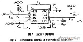

在传感器的应用中,高阻抗的前置放大器主要作用有2个:一是将传感器的微弱信号放大;二是将传感器的高阻抗输出变换为低阻抗输出,设计中的前置放大器主要由AD623放大电路组成,电路图如图3所示。
运放AD623同时可以实现减法、加法、放大的功能,传感器输出的信号VX先减去其在水平方向时的零位电压,然后,经过放大G倍,再加上参考电压VREF,最后输出为
通过调节RG1的大小就可以调节放大倍数,参考电压由滑动变阻器分压输出。传感器产生的电压信号首先经过放大器后输出给A/D转换电路。A/D转换采用TLC5510,可以实现由单片机控制转换的速度,输出数字量为8位,可以实现设计的精度要求。

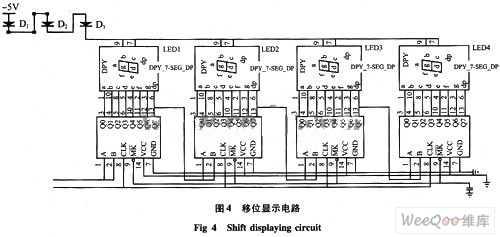

显示电路主要由移位寄存器、数码管显示两部分组成,单片机处理后的数据转变为串行格式的数据,在时钟信号的作用下,通过移位寄存器实现移位显示。显示电路共采用8个移位寄存器,8个数码管,分别实现x,y方向的4位角度显示,精确可达到0.01°。移位显示电路如图4所示。
