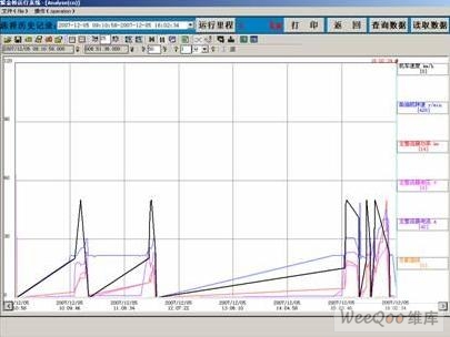

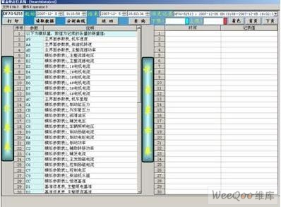

数据分析系统完成了从存贮卡读取数据,并将数据归类存贮。系统通过图表方式对分析后的数据进行显示、查询和打印。主要交互界面如下所示:
通过查询界面可以快速标定超限数据及数据产生时间,通过与其它数据相接合,分析产生的原因。通过趋势分析界面可以观察到在一段时间范围内机车状态及运行趋势。
