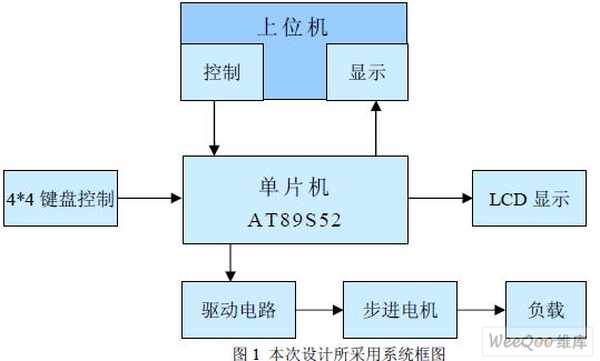

本文设计系统中,脉冲信号由单片机AT89S52产生并分配给步进电机各相,功率放大部分由驱动电路完成,系统结构框图如图1所示。
本文所设计系统中,步进电机模块采用35BY48S03永磁式步进电机,用户利用4*4键盘或上位机的控制界面实现指令输入,采用上位机或1602字符型液晶模块实时显示运行状态。

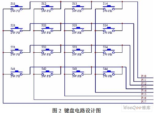

3.2 键盘电路
设计P1口接4*4键盘,键盘电路图如图2所示:

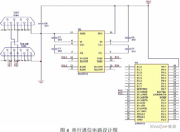

3.4 串行通信电路
在PC机内接有PC16550(和8250兼容)串行接口、EIA-TTL的电平转换器和RS-232C连 接器,除鼠标占用一个串行口外,还留有两个串行口给用户,这就是COM1(地址3F8H-3FFH) 和COM2(地址2F8H-2FFH),通过这两个口,可以连接串行通信设备,如单片机、仿真机 等。由于单片机的串行发送和接收线TXD和RXD是TTL电平,而PC的COM1或COM2的 RS-232C连接器(D型9针插座)是EIA电平,因此单片机需加接MAX232芯片,通过串行电 缆线和PC相连接。本文所设计的串行通信电路如图4所示。

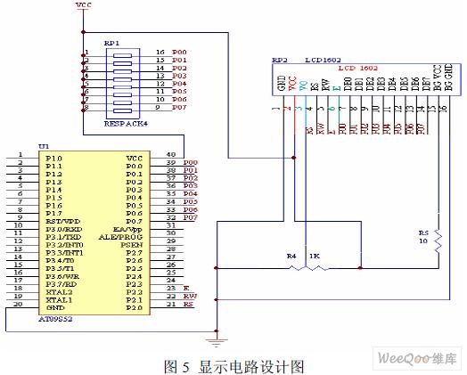

3.5 下位机显示电路
液晶采用显示容量为2行16个字的1602液晶,1602采用标准的16脚接口,内部的字符发 生存储器(CGROM)已经存储了160个不同的点阵字符图形,每一个字符都有一个固定的 代码。设计电路图如图5所示。

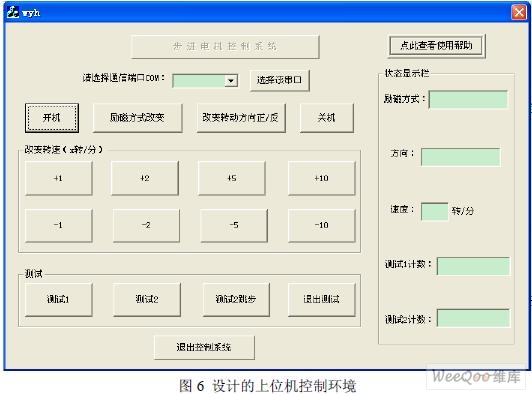

Visual C++设计了一套基础类库(Microsoft Foundation Class Library, MFC), MFC把编 程规范中的大多数内容封装成为各种类,使程序员从繁杂的编程中解脱出来。根据系统设 计需要,设计一个基于对话框的应用程序即可,如图6所示。
为实现上位机与下位机通信,利用Microsoft提供的串行通信ActiveX控件。该控件的相 应文件是MSCOMM32.OCX。在基于对话框的程序中使用控件,需要进行以下几方面操作: 拖动控件图标到窗口上,创建控件ID。在对话框头文件中声明CMSComm类的变量及引用控 件类头文件。创建CMSComm类的实例。建立控件事件响应代码框架。
在电机状态改变后,由下位机将代表各状态的数据发送给上位机,上位机接收到后存入 一个数组内,根据此数组内容刷新各编辑框内容,以达到实时显示的目的。此处共有五个数 据,放入rxdata数组中,分别代表励磁状态、转动方向、速度、测试1计数、测试2计数。上 位机MSComm控件SetRThreshold属性设置为5,则当下位机将五个数据发送完后,上位机立 即触发OnComm事件,进行接收。
当我们安装VC++6.0时,如果选择了ACtiveX控件项(自定义安装),MSComm控件就 会自动安装在计算机上了,并在系统文件夹下多了3个文件:Mscomm.srg,Mscomm32.ocx, Mscomm32.dep,即MSComm控件已经过授权,但要注意的是,如果程序移植到其它没有安 装VC软件的PC机上,必须将其使用“执照”License 在注册表中登记注册,才可以正常运行。 为了正常运行, 还需要将VC开发的可执行文件与运行所需的三个动态链接文件 MFC42D.DLL,MFCO42D.DLL,MSVCRTD.DLL放在同一个文件夹中。使用Installshield软 件进行封装实现以上要求即可。

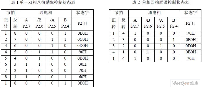

本文所设计系统中,采用单相驱动和单-双相驱动两种加电方式驱动步进电机运转,即 单相四拍和单-双相八拍驱动,分别为整步和半步运转,步进角分别为7.5度和3.75度,不同 的驱动方式其状态表不同,两种驱动方式的波形及状态表如下,其中1代表高电平,表示驱 动的磁极绕组通电;0代表低电平,表示驱动的磁极绕组不通电。

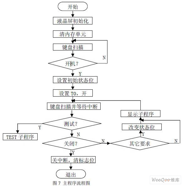

按照设计要求改变转速,则只要改变P2.7-P2.4轮流改变电平的时间即可达到要求,这个 时间不应采用延时来实现,因为会影响到其他功能的实现。这里以定时的方式来实现,晶振 频率为11.0592M,采用T0方式1定时。主程序流程图如图7所示:
系统上电后,首先进行初始化,包括液晶屏初始化及将程序所用到的内存单元(开关机 状态标志位7FH、正反转标志位7EH、单相励磁或单双相励磁标志位7DH、测试标志位7CH、 当前速度寄存单元2EH)清零。然后检测是否开启电机,检测到开信号后,设置状态位,7FH=1,7EH=1,7DH=1,2EH=10,代表起始状态设置为:单双相励磁正转,起始速度为10r/m。
设置 T0 相关参数后,开始定时,同时检测键盘是否有其它请求发生,如果有,则改变 相应的状态位,并改变单片机输出波形,控制步进电机运行状态改变。

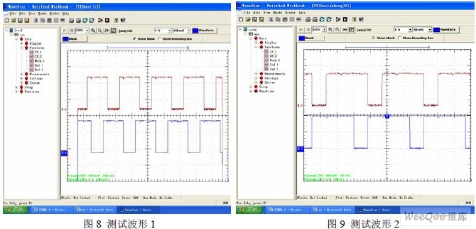

5 功能验证
利用示波器测量P2.7-P2.4口产生的波形,以测试电机的激励脉冲是否与理论相符,所测 波形如图8、9所示。图8是在单-双相八拍励磁方式,转速为10转/分的情况下,测量出的P2.7 和P2.5波形,即A,/A的激励波形。图9是在单相四拍励磁方式,转速为30转/分的情况下, 测量出的P2.7和P2.6波形,即A,/B的激励波形。
