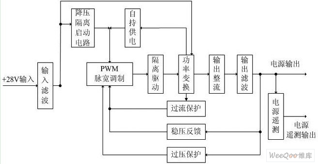

例如,某DC/DC变换器主要功能电路如图1所示。
图1 DC/DC变换器电路框图

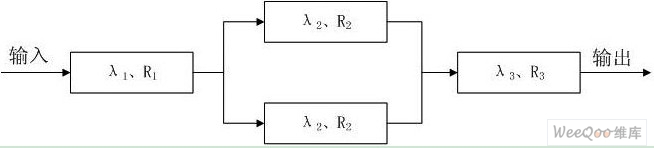

按照图1所示的DC/DC变换器电路原理框图,建立相应的可靠性计算模型(见图2)。
图2 DC/DC变换器可靠性框图
其中,λ1、R1为输入滤波电路的失效率、可靠度;λ2、R2为主电路的失效率、可靠度;λ3、R3为输出滤波电路的失效率、可靠度。可靠性模型中的主电路内部各功能电路为串联结构。
根据图2所示可以计算其可靠度。
RS=R1·R2·R3 (1)
其可靠度计算结果为(45℃,3年):0.993 14。

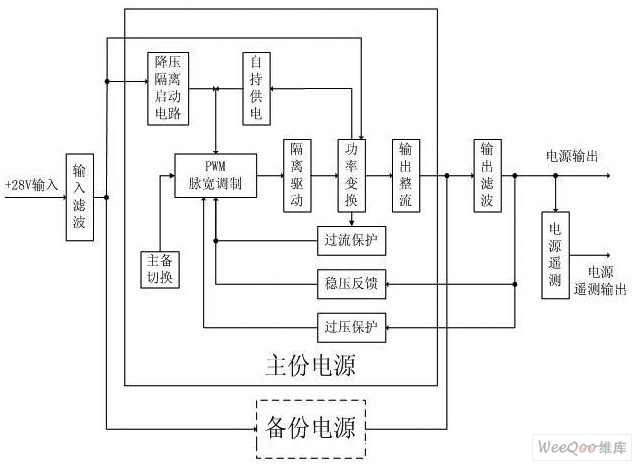

如果对上述DC/DC变换器进行备份冗余设计后,其电路如图3所示。
图3 备份冗余后DC/DC变换器电路框图

其中,λ1、R1为输入滤波电路的失效率、可靠度;λ2、R2为主备份电路的失效率、可靠度;λ3、R3为输出滤波电路的失效率、可靠度。可靠性模型中的主电路内部各功能电路为串联结构。
根据图4所示,可以计算其可靠度。
RS=R1·[1-2(1-R2)]·R3 (2)
计算结果为(45℃,3年):0.999 65。
可见,进行备份冗余设计后,DC/DC变换器的可靠度可以大大提高。

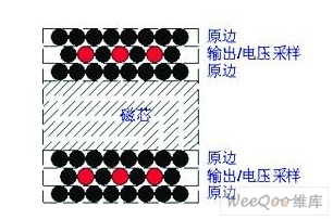

③通过变压器绕制工艺设计,控制变压器的漏感,进而减小MOSFET的漏源极电压尖峰。如反激型变压器设计就采用“三明治”式绕法,即初级绕组先绕一半,再绕次级绕组,绕后再将初级绕组剩余的匝数绕完,最后将次级绕组包裹在里面,这样漏感最小(见图5)。
图5 反激型变压器的绕制示意

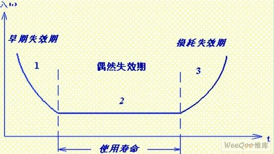

产品的可靠性取决于产品的失效率,而失效率随工作时间的变化具有不同的特点。根据长期以来的理论研究和数据统计可发现,由许多元器件构成的机器、设备或系统,在不进行预防性维修时,或者不可修复的产品,其失效率曲线的典型形态相似于浴盆的剖面,所以又称为浴盆曲线(Bathtub-curve),如图6所示。
图6 失效率浴盆曲线
由图6可见,失效率明显地分为三个不同的阶段或时期。第一段曲线是元件的早期失效期,表明元件在开始使用时的失效率很高,但随着产品工作时间的增加,失效率迅速降低,属于递减型——DFR(Decreasing Failure Rate)型。其失效原因大多属于设计缺陷、制造工艺缺陷和元器件固有缺陷一类。为了缩短早期失效的时间,产品应在投入运行之前进行试运转,以便及早发现、修正和排除缺陷;或通过试验进行筛选和淘汰次品,以便改善其技术状态。
第二阶段曲线是元件的偶然(也称随机)失效期,特点是失效率低且稳定,可近似看做常数,失效属于恒定期——CFR(Constant Failure Rate)型。产品的可靠性指标所描述的就是这个时期,它是产品的良好使用阶段。产品的寿命试验、可靠性试验一般都是在偶然失效期进行的。
产品的失效是由多种不太严重的偶然因素引起的,通常是产品设计余度不够造成随机失效。研究这一时期的失效原因,对提高产品的可靠性具有重要意义。因为在这一阶段中,产品失效率近似为一个常数。
第三段曲线是元件的损耗失效期,失效率随时间延长而急速增加,元件的失效率属于递增型——IFR(Increasing failure Rate)型。到了此时,元件损伤严重或已经疲劳,寿命即将结束。
