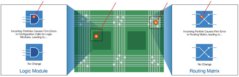

· 闪存型 FPGA
可重新编程的闪存型 FPGA 主要使用闪存来存储配置。闪存技术不受 SEU 影响,因而不再受到 FPGA 配置存储器中辐射所致粒子翻转的威胁。与 SRAM 型 FPGA 的功耗相比,RTG4 闪存型 FPGA 的功耗最多可减少 50%。采用闪存技术不需要外部存储器、冗余或连续配置监视,从而在多个方面简化了设计。这种技术也无需使用散热器,因此可缩小设计尺寸并减小重量,而且有助于降低功耗,这对于电子模块通过太阳能电池板供电的情况尤为重要。
· SONOS 型 FPGA
此类 FPGA 的一个示例是 Microchip 的 RT PolarFire FPGA,其具备表征化辐射数据、低功耗以及不受 SEU 配置影响的辐射性能,并提供经过 QML-V 认证的高可靠性组件。这些 FPGA 在 28 纳米工艺节点上基于硅-氧化物-氮化物-氧化物-硅(SONOS)非易失性(NV)技术开发。已通过测量逆变器的传输延时对 28 纳米和较早的 65 纳米进行了技术对比。测试结果表明,在性能上,采用 28 纳米 SONOS 技术比采用 65 纳米闪存技术要高出 2.5 倍。这些 SONOS 型 FPGA 在提供低功耗解决方案的同时,还具备出色的抗辐射性能,并且不受 SEU 影响。SONOS 型 FPGA 已通过 QML-V 认证,是需要进行高速信号处理的应用的理想之选。

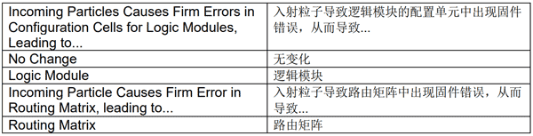

图 1 给出了闪存型 FPGA 和 SONOS 型 FPGA 为免受 SEU 影响而采用的架构。
图 1——闪存型 FPGA 和 SONOS 型 FPGA 的配置存储器不受 SEU 影响
