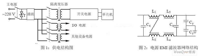

单片机应用于工业控制系统中的电源往往与工业系统共用一个电源,各种大型电气设备的启停和运行都会产生很大的干扰。因此,提高供电系统的质量是非常重要的。通过分析,设计出如图1所示的供电结构图。电源通过给系统各个功能模块分别供电,从而减少了公共电源和公共阻抗的相互耦合,提高了电源的抗干扰性和可靠性。
图2为电源EMI滤波器网络结构,是图1中的变压器原边滤波电路的具体实现形式。该滤波器是由参数元件构成的无源低通网络,其中L1 和L2是绕在同一磁环上的两只独立线圈,称为共模电感线圈或共模线圈, L3、L4 是独立的差模抑制电感。如果把该滤波器一端接入干扰源,负载端接被干扰设备,那么L1 和Cy ,L2 和Cy 就分别构成L - E和N- E两对独立端口间的低通滤波器,用来抑制电源线上存在的共模EMI信号,使之受到衰减,被控制到很低的电平上。L1、L2 两个线圈所绕匝数相同、绕向相反,使滤波器接入电路后,两只线圈内电流产生的磁通在磁环内相互抵消,不会使磁环达到磁饱和状态,从而使两只线圈的电感值保持不变。但是,由于种种原因,如磁环的材料不可能做到绝对均匀,两个线圈的绕制也不可能完全对称等,使得L1 和L2 的电感量是不相等的,于是 (L1- L2 )形成差模电感,它和L3 与L4 形成的独立差模抑制电感与Cx 电容器又组成L - N独立端口间的一只低通滤波器,用来抑制电源线上存在的差模EMI信号。
由于图2电路是无源网络,它具有互易性。当它安装在系统中后,既能有效地抑制电子设备外部的EMI信号传入设备,又能大大衰减设备本身工作时产生的传向电网的EMI信号,起到同时衰减两组共模EMI信号和一组差模EMI信号的作用。

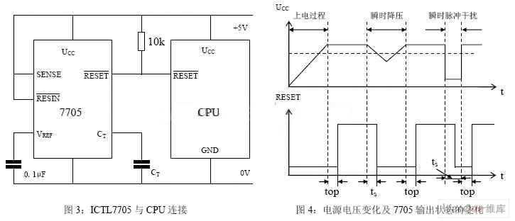

有时电源的开启关闭、瞬时降压及瞬时脉冲干扰会造成CPU的误动作及数据的丢失。因此,单片机控制系统需要有完备的电源保护电路。ICTL7705和ICTL7700是两种常用的电源电压监视集成电路芯片,它们具有电源启停时、瞬时短路及瞬间降压时产生复位信号的能力,当电源电压恢复正常后,复位信号会被自动解除,并可以在较大的范围内设定复位脉冲的宽度。
图3是ICTL7705与CPU连接示意图。图4为被监视的电压变化及7705输出状态的变化。从图4中可以看出在上电过程、瞬间电压降和瞬间脉冲干扰,电源监视器都能正确给出复位信号。外部条件正常后,经top时间,复位脉冲解除。top由CT来设定。ts为反应时间,因为7705在500ns的短时间内就可以侦测出压降及脉冲干扰,对于一般系统过于灵敏,可以外加RC延时网络。

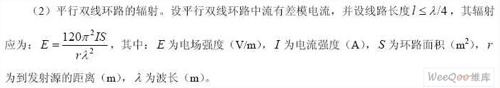

如果印制板上有多条高频率长轨线则可能产生严重的辐射。由上式可知减小信号环路的面积可以减小辐射,或者增加信号的最大波长,这可以通过延长信号的上升时间来实现。同样当供电电源环路中有高频电流流过时,电源环路也是很好的辐射源,所以应该在高频噪声源处加去耦电容。给噪声一条高频旁路,以免流入电源环路,产生辐射。
