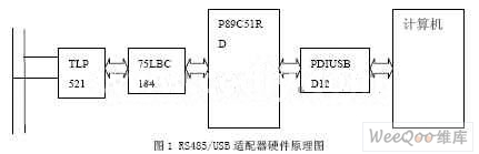

模块的硬件包括: 微控制器、RS485 总线通信接口和USB 通信接口,如图1:
RS485定义了一个基于单对平衡线的多点、双向(半双工)通信链路,采用平衡式发送,差分式接收的数据收发器来驱动总线,每次通信只能有一个主站,适合轮巡方式通信。RS485收发器采用TI公司的75LBC184,它使用单电源供电,电压在+3-+5.5V范围都能正常工作,能完成TTL与RS485之间的转换。在电路中,使用了TLP521进行隔离,提高了系统的可靠性。
USB 通信接口采用PDIUSBD12,负责与上位机和微处理器进行信息交换。PDIUSBD12是Philips公司推出的一种价格便宜、功能完善的USB并行接口芯片,支持多路复用、非多路复用和DMA并行传输,它遵从USB1.1协议,适合于不同用途的传输类型。PDIUSBD12需要外接微控制器来进行协议处理和数据交换,对MCU没有特殊要求,接口方便灵活。微处理器采用P89C51RD 单片机。

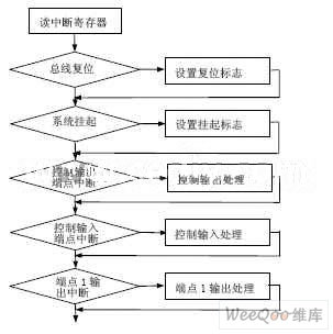

在主程序中完成对系统、PDIUSBD12的初始化,以及完成对d12的枚举,将数据的发送接收都放在中断程序中。PDIUSBD12有3组端点,使用默认端点0和端点2。将端点2作为数据传输的通道,当PDIUSBD12从USB收到一个数据包时,就对CPU产生一个外部中断请求,CPU立即相应中断,在中断服务子程序中,将数据包从PDIUSBD12内部缓冲区移到循环数据缓冲区中,随后清零PDIUSBD12的内部缓冲区,对数据校验,如果接收得数据正确,直接调用RS485数据发送子程序,将数据发送到RS485网络。
