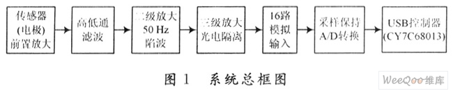

脑电信号采集电路包括:脑电信号放大、滤波、A/D转换及USB接口电路四部分,总体构成如图1所示。

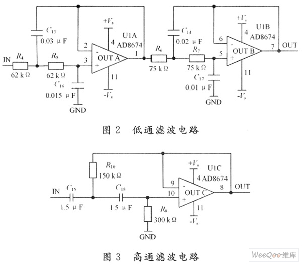

低通滤波电路(见图2)使用AD8*芯片的U1A和U1B两部分组成巴特沃型二阶低通滤波器,负责把120 Hz以上的无用信号滤掉。高通滤波电路(见图3)由U1C组成巴特沃型高通滤波器,负责滤除0.5 Hz以下的干扰信号。
二级放大电路使用AD8*(A,B,D部)的U1C充当放大器,因为当频率在120 Hz以下时,AD8*的共模抑制比CMRR高达11O dB以上。通过调整R11和R14的比值,保证二级放大倍数为101倍。50 Hz工频干扰一直是电路设计中头痛的问题,在脑电这种微弱生物电提取系统中尤为突出。本文设计了由双T网络和运算放大器构成的有源双T陷波电路来抑制50 Hz工频干扰。

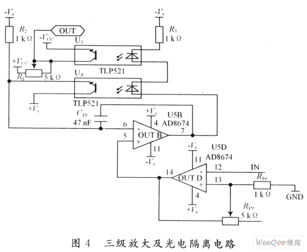

第三级放大电路(见图4)通过调整电阻器R19的阻值来保证经过第三级放大后,lO~50μF的微弱脑电信号将变为0~2.5 V。光电隔离电路负责把信号的采集放大部分(该部分使用电池供电)和后面的A/D转换部分(该部分使用交流供电)隔离开,以防止两部分信号之间相互干扰。

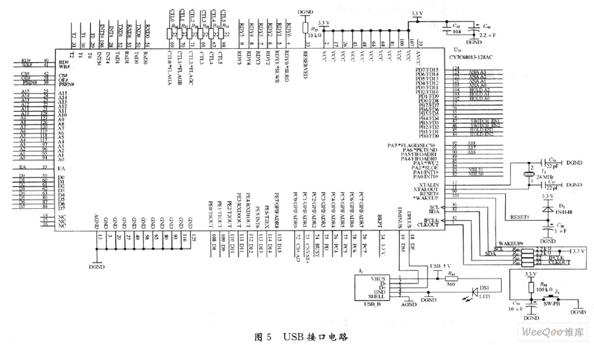

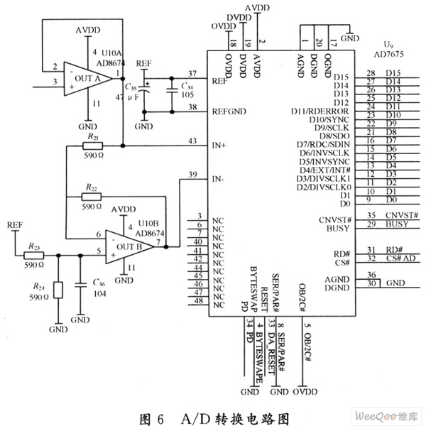

A/D转换电路(见图6)的采样精度为16位,采样频率为1 000 Hz。USB控制器通过CNVST#管脚(AD7675的35号引脚)控制AD7675对每路脑电信号进行转换,同时还通过查询BUSY管脚(AD7675的29号引脚)来获知AD7675当前的状态。USB控制器还要响应主机的请求,把脑电数据及时、准确地传送给主机。为了提高转换的准确性,设计了采样保持电路,负责把16路脑电信号同时锁存,然后逐一进行转换。由于每秒产生32 KB(16×16×1 000)的脑电数据,因此为了保证有足够的空间暂时保存这些脑电数据,在CY7C68013芯片外扩充了一块SDRAM,容量为256K×16 b。
