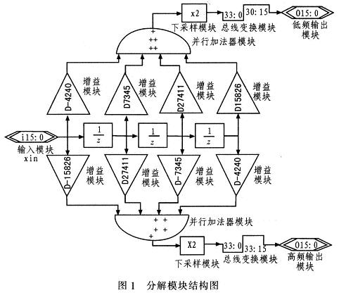

分解模块的结构如图1所示。信号并行从4级延迟线输出,与FIR滤波器系数进行卷积,然后再偶抽取便可得到近似部分和细节部分的结果。二次抽取模块采用DSP Builder的下采样模块,利用Signal Compiler生成HDL文件。
为了减少系统耗用的硬件资源,舍去输出结果的低8位,保证分解前后信号保持同样能量级。从图1中可知,各个子模块并行工作,子模块之间无需任何交叉信号,数据从输入端以流水线的方式向后传递,实现实时流水线工作。二级分解模块的设计原理同一级分解模块。

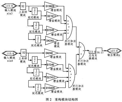

由Mallat算法可知重构模块的结构如图2所示。首先对信号二次插值,然后信号并行从四级延迟线输出,分别与FIR滤波器系数进行卷积,与分解不同的是重构有两路信号输入,经过四级延迟后并行分别与FIR滤波器卷积,得到的结果再叠加便可得到重构信号,接着利用Signal Compiler生成HDL文件,重构模块也是以流水线方式工作的。二次捕值模块由DSP Builder的上采样模块实现。

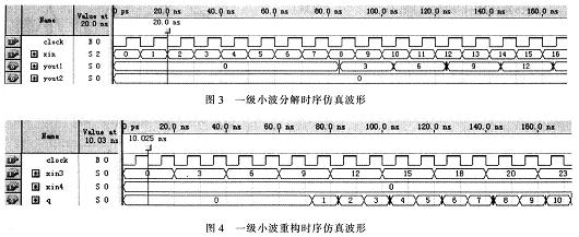

选定一组原始数据[1,2,3,4,5,6,7,8,9,10,11…],同时作为输入信号,利用图1生成的HDL文件,在Quartus II环境下时序仿真,图3为一级小波分解时序仿真波形。利用图2生成的HDL文件,同时把图3低频高频的输出结果作为重构输入数据,进行一级小波重构仿真,仿真波形如图4所示。由图3、图4可以看出,重建后波形除有延迟外,其重建波形无失真,并能完美重构原信号,即输入、输出满足q(n)=xin(n- k)。
