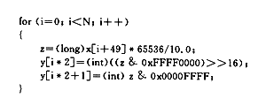

CCS 2.2(Code Composer Studio)是由TI公司推出的一种针对标准TMS320调试接口的集成开发环境(IDE),利用CCS集成开发环境,用户可以完成工程定义、程序编辑、编译链接、调试和数据分析等工作环节。我们把十进制的浮点数用两个十六进制数进行表示,采用C语言实现。
再利用CCS中的File->Load Data将十六进制的数据导入到DSP的相应内存中去。
反过来,DSP处理之后的数据利用CCS的数据导出File->Save以文本文件形式保存,再用C语言进行数据逆转化,把两个十六进制数进行转化成十进制的浮点数。
其中的result数组就是十进制的浮点型,origin数组就是十六进制的浮点型。

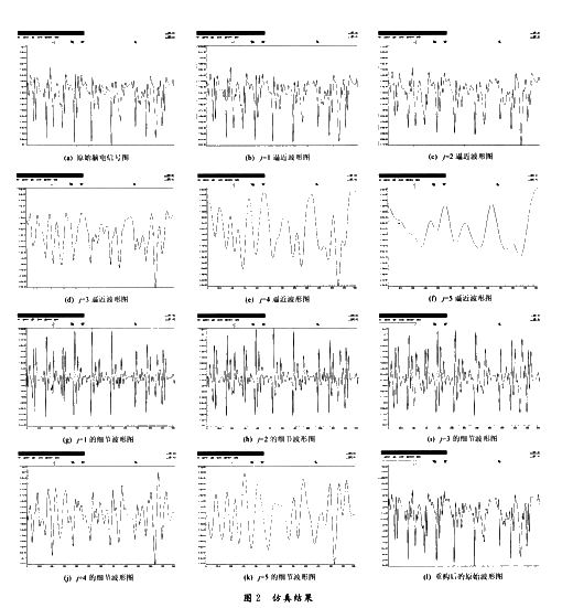

图2(a)为待处理脑电信号,经小波分解后(b)~(f)依次为各级逼近波形图,(g)~(k)则依次为对应的细节波形图。滤掉j=3的细节波形即图2(i),再进行小波重构后得到图2(1),从中发现,原图2(a)和重构后的图2(1)几乎看不出明显差别。
