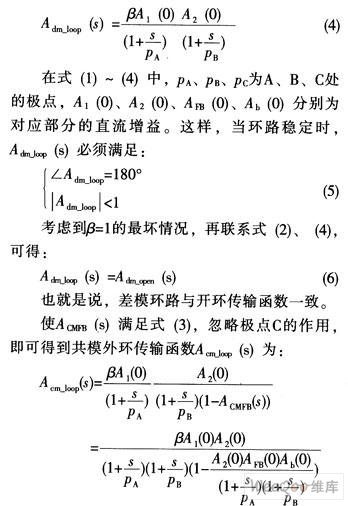

继续分析由运放构成的环路。系数为β(一般地,β≤1),那么,输函数Adm_loop(s)为:其共模内环也设运放的反馈其差模环路传输函数Adm_loop(s)为:
即可保证共模外环的稳定。

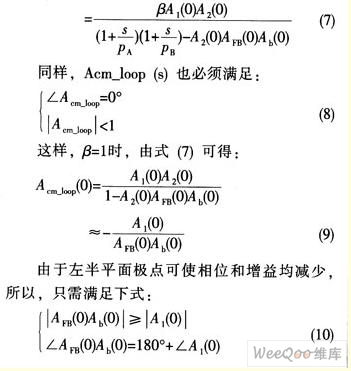

联系式(3)、(5)、(1 0),可以得到该拓扑结构共模环路的稳定条件如下:
(1)运放的差模开环稳定;
(2)AFB(0)、Ab(0)与A1(0)满足相位相差180°、绝对值近似相等:
(3)共模反馈额外引入的极点不影响环路带宽。

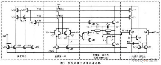

图3是本文所设计的两级全差分运放电路。该电路的共模反馈部分结构新颖、成本低、匹配好,基于图2的拓扑结构,可满足本文提出的稳定条件。图3中,Iref为基准电流,两级运放采用RZ和Cc组成密勒补偿,来满足稳定条件(1)。为了减小失调,运放的第一级和共模反馈运放采用三极管(Q1~Q4)作为输入对管。
电路中的Ml、M2分别与Ql、Q2并联,其栅极信号Vb2随电源电压的升高而升高,其作用相当于在输入级增加两个比较器。正常工作时,M1、M2关断,Ql、Q2处理信号,而在电源电压较低(启动时)以及输入信号的共模电平高于Vb2比时,Q1、Q2关断,M1、M2线性导通,以稳定环路各级共模电平。从而有效避免了电路启动过程锁死状态的出现,满足了设计要点(5)。
共模检测电路由电阻Rcs并联Ccs来完成。引人后者的目的是在高频时既可旁路电阻的寄生电容,又可产生一个零点。以阻止共模增益的降低,从而满足设计要点(1)。

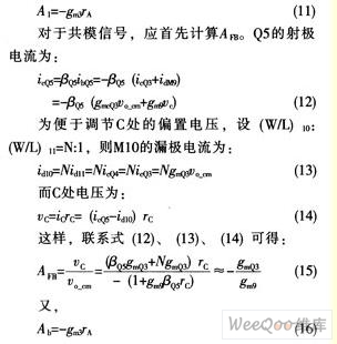

共模反馈运放在Q3、Q4、M10、Mll组成的普通电流镜结构基础上,还额外增加了Q5和M9两个器件。Q5作为射随器可将原电流镜结构中的高阻、大电容输出结点分隔为C、D两点。分隔后,相对于两级运放的主、次极点A、B,D点,其电容减小(仅有寄生电容),而C点阻抗减小(连接Q5的射极),所以,C、D两处极点均不影响环路带宽,可满足稳定条件(3)。接着比较两者的增益,其差模第一级增益为:
联系式(11)、(15)、(16)可见,只需Q1~Q4,M3、M4、M9、M11以及M12~M15尺寸对应
在式(11)~(17)中,rA、rC、VA、VC分别为结点A、C处的小信号电阻值和电压值。
式(17)表明共模环路增益与差模开环增益绝对值近似相等、相位相差180°,可满足稳定条件(2)。由此,本电路已可同时满足本文提出的3个稳定条件以及5个共模反馈设计要点。

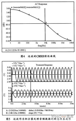

本电路的设计主要基于TSMC 0.5um BiCMOS工艺,电源电压为6 V。所有波形均可在Spectre下仿真所得。仿真结果表明,在开环条件下,该运放的正、负端增益相同,相位相差180°,而且电路匹配良好,输出精确平衡。图4所示是该运放的共模抑制比(CMRR)特性曲线。由图可见,在10kHz时,该电路的CMRR依旧高达85 dB。事实上,该运放已实际应用于一款高性能音频CLASS—D芯片之中。图5是其作为积分器处理音频数据的瞬态仿真波形,其中输入信号是3 V共模电平,幅度为50 mV,频率为1 kHz的正弦信号。输出信号为频率不变,幅度为3 V的余弦信号,其共模电平稳定在3 V,从而表明该运放工作良好。
