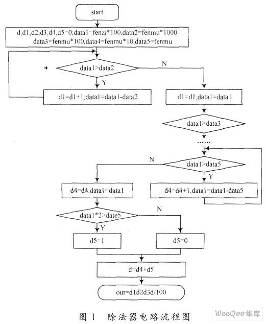

对于任意给定的两个整数fenzi和fenmu,设fenzi为被除数,fenmu为除数。为了得到两个数相除的十进制结果,本设计主要通过下面的算法来实现,假如要保留小数点后面的n位有效数字,首先把fenzi乘以10的n次方,赋值给寄存器变量dataO;接着把fenmu分别乘以10的(n+m),(n+m一1),(n+m一2),…,1,O次方分别赋值给(n+m+1)个不同的变量data(n+m+1),data(n+m),…,datal,其中m是fenzi和fenmu的位数之差(当fenzi的位数多于fenmu时,m为正,否则为负);先求出商的最高位的值,如果dataO大于data(n+m+1),则计数器自动加1,再把dataO和data(n+m+1)的差值赋给data0,再相减直到data0的值小于data(n+m+1),此时计数器的计数值就是最高位的值;依此用同样的方法继续下去,就可得到各个位上的值。对最后一位进行四舍五入处理,当相减后的dataO

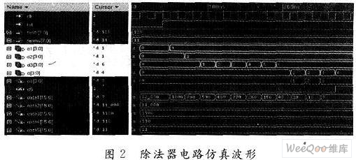

对上述的流程图用Verilog描述语言编程,在Ca—dence的NC—Verilog仿真器下仿真,设输入的Ienzi和fenmu的值分别为128和11,仿真波形如图2所示。
从图2的波形可以看出,输出结果为1 164,除法运算要精确到百分位,所以往左移动2位,其最终的值为11.64,而实际的值为11.636 36……,经过四舍五入得到的结果完成正确。从仿真时间来看,对于相同的数值输入,本设计只用了12个脉冲,而普通除法器至少需要20个脉冲(128/11=11余7,70/11=*,40/11=3余7,1l+6+3=20),相比之下本设计的除法算法有很大的优势。
然而对于两个位数相差很大的数相除,则本设计的速度优势更加的明显,本设计每一位的运行时间都不会超过9个时钟脉冲,因此进行,z位计算的总脉冲也不会超过9n个,而传统的除法运算需要多个时钟脉冲,一般会是本设计时钟脉冲的数倍。该算法同样适合小数的运算,只要把小数化成整数,再做同样的处理,就可以得到精确的结果。
