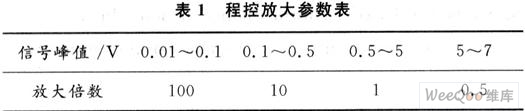

处理不同范围段的信号时,需要得到一个合适的信号处理范围,一路信号放大显然是不够的。需要考虑到采用多路程控放大,这里选择用模拟开关配合峰值检波器进行通道选择,现给出各通道放大倍数选择,如表1所示。
各通道信号放大时,除使用低噪高精度运放OPA637外,还配合使用视频放大器AD811,AD844等模拟芯片,均能发挥良好的效果。

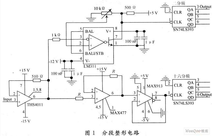

2.2 分段整形设计
处理0.1 Hz~10 MHz的信号,得到稳定度比较高的方波信号,以便于下一级测频电路处理。方案中选择了双路比较器,两路比较器均接为滞回反馈型,利用反馈到参考端的信号构成正反馈,增强抗干扰能力。低频段选择LM311,主要将频率段在0.1 Hz~0.5 MHz的信号比较为方波,而高频段选择MAX913处理的频率段为0.5~10 MHz。其电路如图1所示。

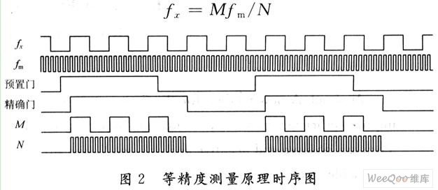

图2所示为等精度测量原理时序图,等精度测频法同时使用两个计数器分别对待测信号频率fx和频标信号频率fm在设定的精确门内进行计数,精确门与预置门门限时间相同,fx的上升沿触发精确门。用两个计数器在精确门内对fx和fm分别计数,若两个计数器的计数值分别为M和N,则:
待测信号的频率为:
fx=Mfm/N
必须指出,计数器M对待测脉冲计数,计数是由待测信号上升沿控制,计数值为整数,不存在计数误差。计数器N对频标信号计数,由于精确门的启闭时刻对频标信号来说是随机的,为非整数,故会存在±1的误差。另外,频标信号由晶振提供,而晶体振荡器有很高的稳定度,误差较小。
