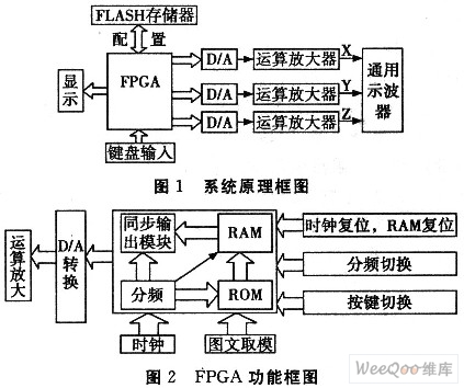

根据设计要求:在示波器上显示2个以上字符或图案,如显示0-9十个数字及英文字符、图象等,结合示波器显示原理,设计电路如图1所示。将要显示的数字或符号进行取模,得到其二进制形式表示。将转换好的数据送入FPGA内部RAM存储。
在设计上我们使用了XILINX的SPARTAN-3芯片,作为控制器,完成总的数控部分、键盘和和显示接口部分的控制。采用八位(或者更高位)D/A转换,对FPGA芯片输出二进制数字量进行数一模转换,在经过高速运算放大器后得到其电压量。分X,Y两路输出给示波器,根据示波器原理,在屏幕上打点显示数字(或者图形)。而Z通道作为另一路独立通道,对显示的数字亮度进行可控显示。

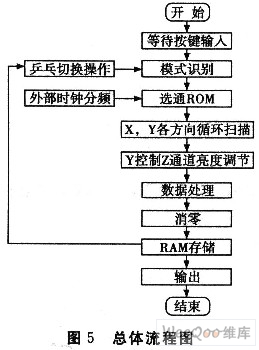

基于VHDL语言的功能与灵活性,非依赖性和可移植性种种优势,本设计在FPGA编程上采用了VHDL语言实现。总体设计思路:采用50 MHz外部时钟控制对FPGA内部进行分频控制,在分频模块的作用下得到设计所需要的时钟信号。通过按键选通在ROM内部选择要显示的模块部分,进行X、 Y方向扫描,得到初步的数据,同时外加Z方向扫描来控制所显图形的亮度。通过将所有的“1”存储在一个ROM中作为缓存,达到消除零点的目的。将ROM中的数据转移到RAM中,通过乒乓交换操作来进行模式转换,最后通过外围电路输入示波器,实现显示。总体流程图:
