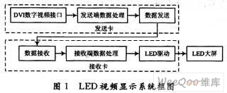

LED视频显示系统总体框图如图1所示:该系统由发送和接收两部分组成,发送部分的功能主要是对DVI接口传输的视频信号进行编解码形成24 b真彩色视频数据和点时钟(CLK),行同步信号(HS),场同步信号(VS),数据有效信号(DE)等控制信号,通过LVDS(Low Voltage Differential Signaling)电平传输到接收卡上,经过接收卡的数据处理传送给具有特定驱动结构(1/8扫描方式,74HC595驱动芯片)韵LED大屏。本文的重点是介绍接收卡的数据处理模块。
3 数据处理

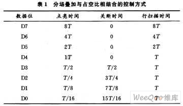

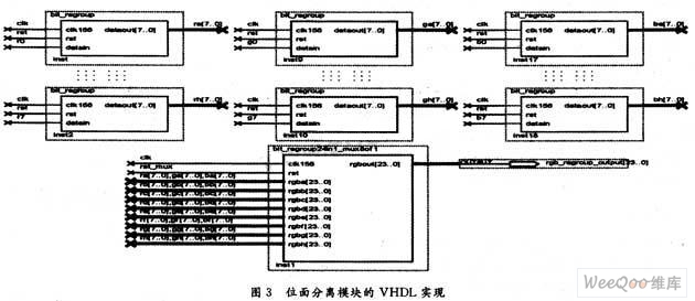

视频显示屏采用的灰度级控制方式为分场叠加与占空比相结合的方式,如表1所示:其中分场叠加是指用不同场次的恒频扫描来实现不同灰度级,如表1 的D7~D4;占空比控制是指控制点亮时间与关断时间的占空比来实现灰度的调节,如表1的D3~D0。而这两种方式的前提都是要实现视频数据的位面分离。位面分离用FPGA来实现,一共包括两大模块,数据移位寄存器和数据选择器。用VHDL实现的原理框图如图3所示,其中r0-7,g0-7,b0-7分别是真彩色图像数据的红绿蓝三色,分别占用一个字节。把这24位数据线分别通过一个8位宽数据移位寄存器寄存,然后通过一个颜色位选择器输出到外部缓存器中。通过控制缓存器的地址实现位面分离,外部缓存的数据宽度为24位,使RGB三种颜色并行进行位面分离。其中移位寄存器使用了流水线的技术,在锁存输出前8个数据的同权位的同时,移进第9个数据的同权位,这样提高了数据处理的效率。

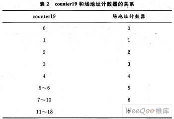

数据分8场写入存储器,读出时要求分19场读出,并且要控制每一场的显示时间。所以在产生读地址的场地址计数器的时候,先设计一个19进制的计数器counter19(0~18)。表2为counter19和场地址计数器的关系:每一场的显示时间是用比较器来实现的,可以通过改变比较器中的值灵活地校正灰度和亮度。

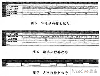

图5为写地址的仿真波形,可以看出,场地址优先级最高,当场地址为7h时,列地址加1,当列地址为63h时,行地址加1,当行地址为7h时,区地址加1。同理可以看出图6读地址的进位顺序为:区地址为1Fh时,列地址加1,列地址为63h时,行地址加1,行地址为7h时,场地址按19场原理进行计数。图6中行地址为7h时,场地址并没有加1。图7为场地址计数器控制的占空比信号。该信号接显示屏驱动板行打描信号的使能端,通过控制扫描信号控制显示时间,从而实现灰度级。
