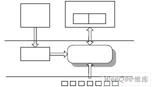

图1:RFID 的信息系统体系结构
如图 1 所示,用户在应用层输入复杂事件描述语言,经过化简模块处理后,输入到复杂事件处理模块中,系统就会按照设定好规则对事件流进行过滤与匹配处理,匹配成功则触发相应事件。

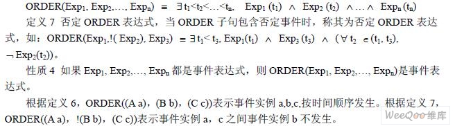

根据以上的定义和性质,存在逻辑关系的事件均可用事件表达式描述,而事件间除了逻辑关系,还有发生时间的先后次序,所以定义次序表达式。
定义 6 肯定ORDER 表达式,表示多个事件按顺序发生,如:
